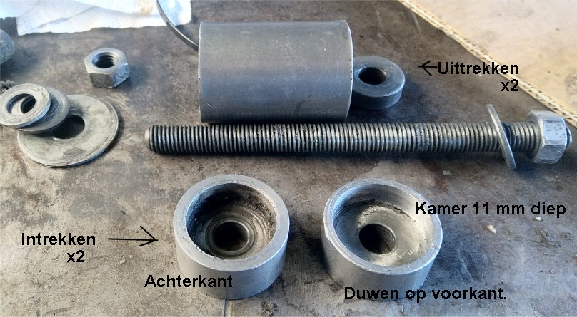

Je moet het juiste gereedschap hebben om ze er in te trekken. (En er uit maar daar gaat het nu niet over.) Als je niet het juiste gereedschap hebt is er ook nog grote kans dat de draagarmen krom gaan. Je moet ze er zo in trekken dat het aanlegvlak 12,5mm uit de arm steekt.

Zie de foto in bijlage

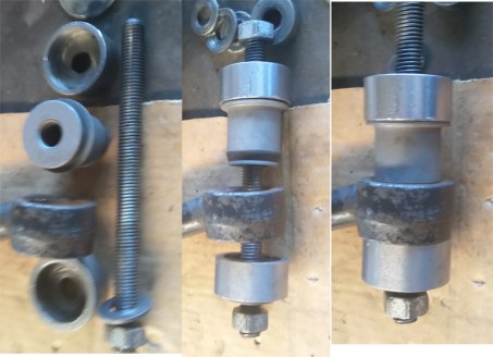

Zie foto. M14 draadeind Ondrste moer in de bankschroef. Andere moer aandraaien en silenbloc er in trekken.

Ah, ik heb geloof ik verwarring veroorzaakt. Ik heb inderdaad zelf gereedschap al gefabriceerd dat op het jouwe lijkt om de bussen eruit te trekken en nieuwe erin te persen. Waar het mij om gaat is dat de draagarm met de nieuwe bussen moeilijk op zijn plek te krijgen is, omdat die iets breder is dan de ruimte in de kommen toelaat. Als je begrijpt wat ik bedoel. Het rubber moet enigszins gecomprimeerd worden voordat de arm erin te krijgen is. Het is wel gelukt hoor, aan de linker kant. Nu dus de rechter kant nog.

Als je de kom in het duw gereedschap 10,5 a 11,0 diep maakt zitten de silentblocs precies goed. De arm glijdt dan zo in het juk.

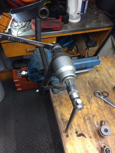

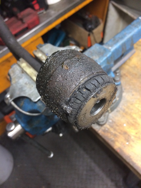

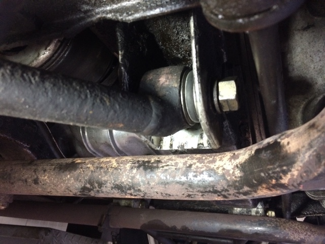

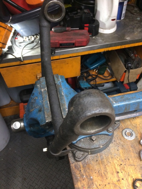

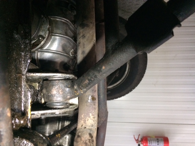

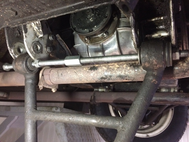

De nieuwe silent blocks rechts zitten nu ook op hun plaats. Het uitpersen ging flink stroef, maar was goed te doen. Van inpersen van de nieuwe was eigenlijk geen sprake, ik drukte ze zo op hun plek. Omdat ze relatief uit bleven steken heb ik van M10-draadeind een soort compressiegereedschapje gemaakt, zodat ik een beginnetje kon maken met het op de plek krijgen van de draagarm, zie foto. Dat werkte prima. Daarna draadeind verwijderd en draagarm op zijn plek gedrukt. Fusee weer vast gezet, aandrijfas gemonteerd. De Flavia stuurt nu weer netjes rechtuit.
