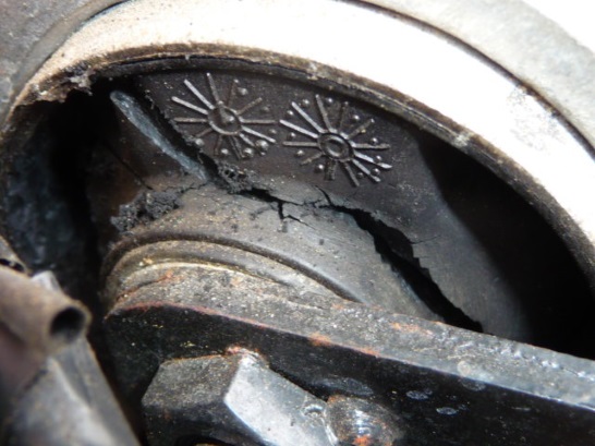

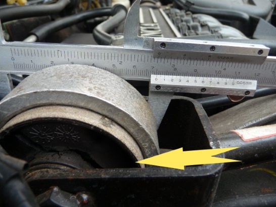

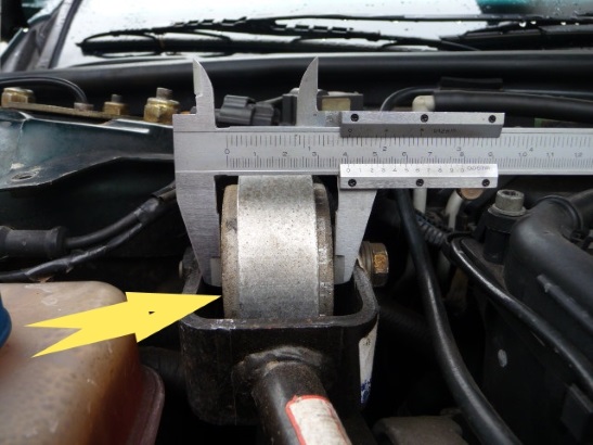

Hallo; Kann mir vielleicht ein "DIVIANER" ;-) mit der O.E. Nummer oder die Nummer eines anderen verwendbaren Modelles für die Gummilagerung bzw. Buchse für Drehmomentstütze oben rechts. (sehe Fotos) benennen?? Die Maße: Großer Durchmesser 70mm * kleine Breite der Buchse 40mm * größte Breite der Buchse (Gummielement) 53mm. Ist für meinen 3,0er. Im Voraus vielen Dank. Gruß Udo H.

Hallo, das Teil, dass am Motor befestigt ist hat die Nr. 0060673244. Für den Arm habe ich keine Nr. Ist aber i.M. weder gebraucht noch neu zu bekommen. Ich habe gerade in Polen ein gebrauchtes Teil bekommen.

Hallo und vilen Dank für die INFO; Allerdings hatte ich mir vorgestellt nur die Lagerbuchse einzeln zu bekommen! Unter der von dir genannten Nummer finde ich nur etwas in Polen --- und das übersteigt meinen Horizont! Bin leider der Sprache nicht mächtig. ŁAPA GÓRNA SILNIKA Gruß Udo H.

Hallo schorsch Deine Infos sind nicht gerade eine Motivierung zur Nutzung dieses poln. Links. !!! Ich werde jetzt einen anderen Weg gehen. Gemäß den Maßen müsste ein FEBI Lager (Buchse) mit der Nummer 12415 für div. Citroen/Fiat/Peugot auch funktionieren. Werde das ausprobieren, denn diesen Artikel gibt es für sehr kleines Geld bei fast jedem Teile Händler. Hier der Artikel im febi Katalog Gruß Udo H.

Der Link aus Polen ist nicht mehr Akuell, das Teil ist bereits in meiner Diva verbaut! Ist wohl die einzigste Möglichkeit, eine Halterung von einem anderen Fiat oder Alfa zu nehmen. Die Buchsen sind eingepresst. Musst halt suchen. Gruß Alfons
