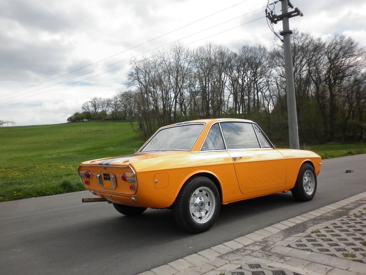

Die hinteren Dämpfer, Federn, Panhardstab erst anziehen, wenn die Blattfeder auf 80 mm Abstand zum Anschlagpuffer gebracht wurde. Ansonsten stimmt die Trimmung nicht und dein Auto steht hinten viel zu hoch.
Ich hab mit dazu das Heck mit einem an den hinteren Stoßstangenaufnahmen befestigten Draghtseil am Werkstattboden festgedübelt und die Achse dann auf die entsprechende Höhe gebracht. Es gibt sicher auch andere Möglichkeiten..
Die hintern Blattfedern auf dem Foto sind um 50 mm tiefer gesetzt. Mit montierten 6x14 bekommst Du dann allerdings Probleme. Ich würde jedem ohne HF/MonteCarlo-Radläufen raten, bei entsprechendem Vorhaben die Radläufe vor dem Lackieren bördeln zu lassen..
