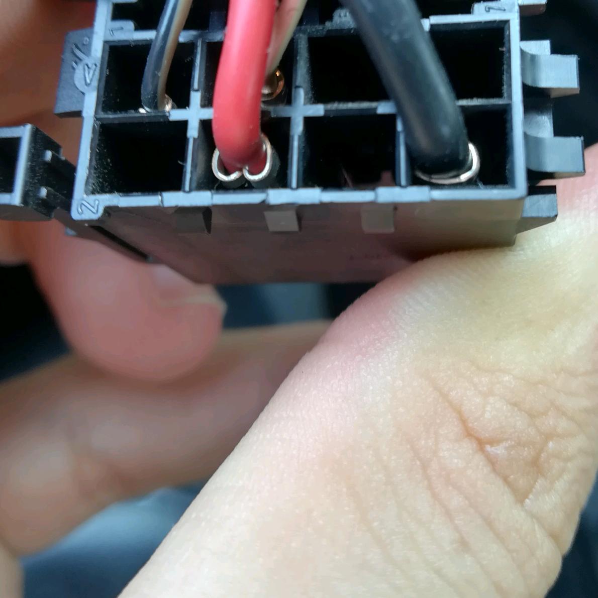

Ciao a tutti, Come da titolo vorrei sostituire l'autoradio di serie con un altro modello. L'unico dubbio riguarda i connettori, in quanto non so a cosa corrispondono i colori dei cavi dell'alimentazione (a parte il nero che so essere la messa a terra). Vi allego lo schema del connettore della nuova autoradio e la foto del connettore vecchio Grazie a tutti per l'aiuto.

Benvenuto :)-D Il giallo si collega ad un 12 volt fisso e il rosso ad un 12 sottochiave, il blu e bianco per dare l' input ad un eventuale amplificatore, ma non hai il connettore iso su entrambe le autoradio ? In questo caso sfili il vecchio e reinserisci quello nuovo, sono obbligati.
