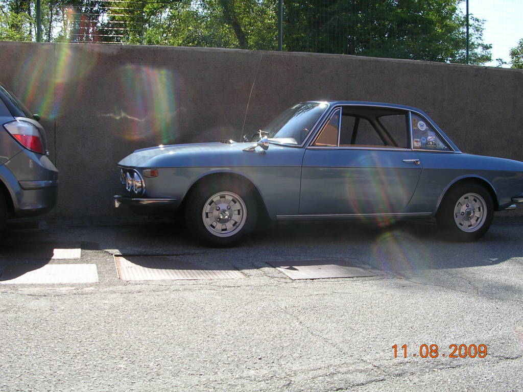

... porca l'oca, giovedì vado in Piemonte a trovare un "collega" con la mia Rallye S ... corro a togliere i Cromodora da 13 con 165/80 e rimetto la ferraglia da 14 ... con corniere. PS 1: la mia ferraglia monta Continental, ottime ma - vorrei essere smentito - introvabili perché non più in produzione PS 2: la Rallye S della foto allegata è stata immatricolata il 31.3.1969 e dalla settimana successiva monta questi splendidi Cromodora - mai restaurati - con 165/80. La sua ferraglia - rigorosamente in tinta con la carrozzeria Bleu Jamaica - è riposta da allora sullo scaffale del box... intonsa, magnifica. Sarà che ha fatto meno di 80.000 chilometri ma ... non ha avuto ancora problemi di usura e di ... burocrazia ( ultima revisione meno di un anno fa ). Una buona giornata a tutti.
la rallye s del beppe (fileminimizer).jpg (130.22 KiB) Visto 9731 volte
