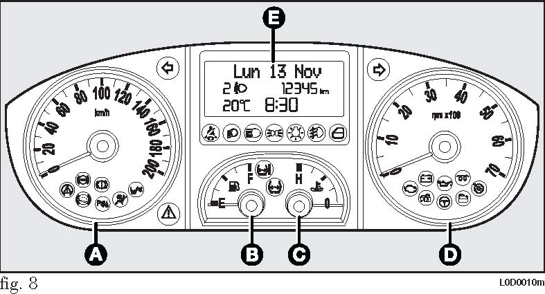

Buongiorno premesso che ho letto alcune discussioni sul filtro DPF ma non riesco ad individuare la spia che segnala eventuali problemi all'ipianto di rigenerazione dei gas di scarico e che dovrebbere accedendersi e poi spegnersi all'avvio con chiave in MAR. Potete postare un foto o allegato?
Come alcuni facevano notare ci sono delle incongruenze che tra libretto uso e manutenzione e il depliant illustrativo appeso al retroviore interno, l'unica spia che ho trovato in "più" è quella col un triangolo cerchiato da una freccia a sx e ! in mezzo posta vicino allo 0 del conta km che però non corrisponde alla marmitta con la nuvoletta indicata nel libretto sapete dirmi cosa dovrebbe segnalare anche quest'ultima misteriosa spia?

Per la spia dpf devi vedere nel quadrante del tachimetro alla sinistra spia airbag!! li si trova spia pdf

Grazie alla fine guardando meglio ed in piena luce sono riuscito a trovarla, sono stato tratto in inganno dalla foto del libretto che non la riportava.
Adesso dovrò perdere altro tempo per risolvere il problema della spia che all'accensione con chiave in MAR rimane spenta, speravo che avessero risolto definitivamente il problema essendo l'auto prodottta a maggio 2012. Misteri FIAT
