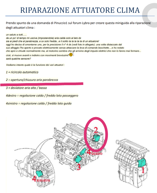

Ciao a tutti, vi espongo il mio problema. In poche parole, quanto il motore comincia a riscaldarsi inizia a uscire aria calda dalla bocchetta che serve a disappanare il parabrezza, con il climatizzatore completamente spento. Guidando a basse velocita' non si sente più di tanto, il problema nasce quando si va un pò più veloce facendo arrivare questo caldo sul conducente. Secondo voi cosa può essere? Grazie.

Al 90% direi che hai un attuatore del clima guasto.... Se fai fare una diagnosi puoi sapere con certezza quale. A quel punto , se hai un pò di manualità e buone doti di contorsionismo, puoi cercare di ripararlo seguendo le guide. Se devi farlo fare , preparati ad un bell'esborso perchè sicuramente ti diranno che c'è da tirare giù la plancia.

Avevo immaginato qualcosa di simile. Vedendo lo schema in allegato credo che sia l'attuatore n°2 che serve proprio per il parabrezza. Ma dall'immagine non riesco a capire di preciso dove sta, su quelle lato si trova?
