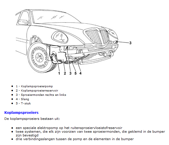

Zie bijlage E Learn.
Die sproeiers zitten op een rot plek en moet de bumper eraf. Worden door waterdruk bediend en schuift uit als een telescoop.
Ik kan je helaas niet helpen aan een klepje of sproeier. Een Thesis vinden op de sloop in NL is niet makkelijk en staan meestal niet lang omdat er weinig klandizie voor is.
En anders even op E bay zoeken: lancia thesis 60675885

Ik gebruik die sproeiers eens in de honderd jaar en dan is het omdat ik vergeten ben dat de koplampen aan staan.. Ik ben een koplampsproeimijder.
Dat heeft twee redenen: ik meen dat de vaak geziene koplampglas - scheurtjes er door verergerd worden, zeker bij gebruik in de winter als de onvermijdelijke temperatuurschok het grootst is. Ik weet wel dat gewone blootstelling aan zonlicht de belangrijkste factor bij die veroudering is, maar toch, het helpt niet.
Ten tweede heb ik een hekel aan de bureau-wijsheid waar de verplichtstelling van die sproeiers een gevolg van is. Het is wel zo dat onze xenon-lampen een zeker verblindingsgevaar met zich dragen. Maar dat wordt nogal overdreven en wordt niet werkelijk bepaald door de koplampglas vervuiling. We hebben de automatische verstellers al en ook met vieze koplamp glazen behoren we in Frankrijk waar mijn Thesis meestal rondrijdt, tot de minst verblindende verschijningen op de weg.
Ik haal er bij elke tankbeurt een ruitensponsje overheen en ik heb het gevoel dat dat voldoende is.
Zo worden mijn sproeiers zelden gebruikt en gaat het telescoopmechanisme weleens vast zitten doordat het zich overvallen voelt.
Mijn recept is: vul het reservoir met gewoon water en een beetje afwasmiddel. Trek een zwembroek aan en verder alles uit. Zet de koplampen aan, en een helper achter het stuur.
Open het klepje in de bumper en tik met een stokje zachtjes tegen de sproeier terwijl de helper hem inschakelt.
Dat is tot nu toe altijd voldoende geweest om hem APK klaar te maken.
