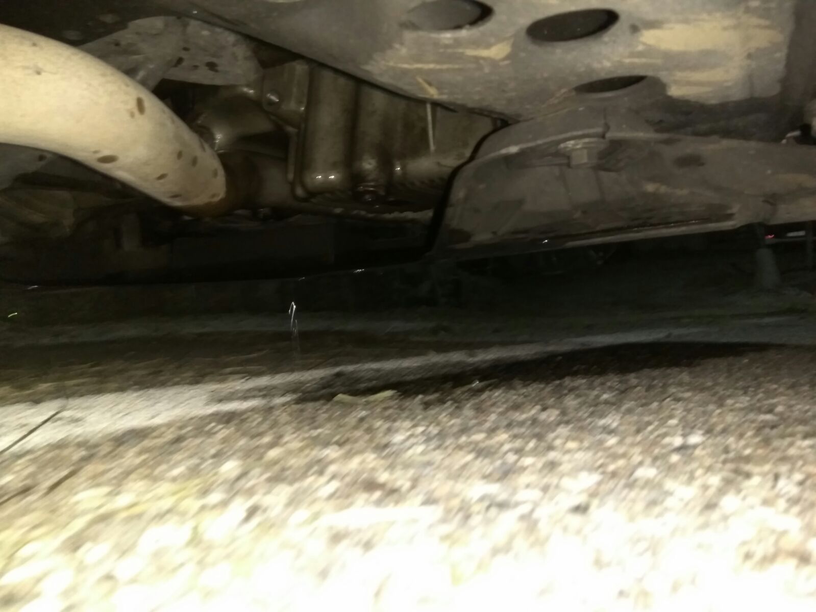

Ciao a tutti,
questa sera mentre affrontavo in retromarcia una salitina per entrare in garage con la mia Lybra 1.9JTD di colpo si spegne come se avessi imballato il motore per non aver accelerato abbastanza, provo due o tre volte ad azionare il motorino di avviamento senza successo (di solito parte in mezzo secondo), nel frattempo sento subito puzza di gasolio.
Scendo e sotto al motore si sta formando una pozzetta di gasolio.
Ho fatto una foto col cellulare, non si vede un granché ma la coppa dell'olio è chiaramente grondante di gasolio all'esterno, quindi arriva da sopra, domani chiamerò il carro attrezzi, qualcuno ha idea di cosa potrebbe essere ?
Allego foto.
Grazie
Luca

Dalla foto non si vede un granchè.....
Le cause possono essere tante , ma senza aprire il cofano e toglier il coperchio motore è veramente difficile dare una risposta.

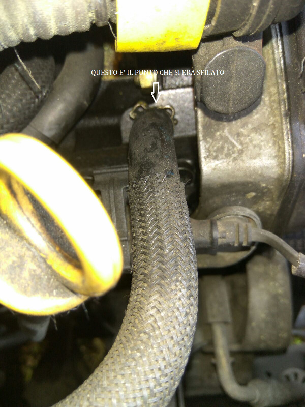

controlla il tubo di mandata sul filtro gasolio

Grazie per le risposte,
secondo il consiglio di Elettriko (Italo) ho tolto il coperchio motore ed era subito evidente il tubetto di mandata dalla pompa gasolio al motore che si era sfilato, è bastato rinfilarlo e dopo un po' di tentativi il motore è ripartito.
Ora la domanda è: avevo appena affrontato una lunga salita in prima e seconda perchè molto carico, quindi il motore doveva essere parecchio caldo come e il beccuccio in ottone dov'era infilato il tubo, l'accelerata fatta in retro per affrontare la salitina del garage deve aver creato una pressione improvvisa e tutto ciò ha sputato il tubetto.
Secondo voi mi conviene comunque cambiarlo ?
Per questa volta ho risparmiato carro attrezzi e meccanico...
-D
Allego foto del tubetto "sputato" ma già rinfilato.
Grazie
Luca
Grazie
Luca

Ciao,indubbiamente da sostituire il tubicino in questione,anzi con l'occasione verificherei anche quelli nei dintorni.IO sulla mia vecchietta li ho cambiati tutti,sentivo ultimamente odore di gasolio le parti in gomma induriscono,invecchiano,diventano porose non e' stata colpa di calore o salita.

Purtroppo le tubazioni originali non sono piu' ordinabili in quanto ricambi esauriti,io ho risolto con tubo a metraggio dal ricambista tagliato di misura e le classiche fascette
