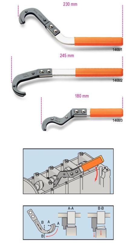

Vengo al dunque: devo ripristinare il corretto gioco valvole e per fare ciò devo procurarmi un adatto attrezzo a leva per abbassare i bicchieri punterie ed estrarre i piattelli calibrati.
Immagino che qualche betista abbia già effettuato questo lavoro e chiedo consiglio su quale attrezzo acquistare da commercio, in quanto non riesco a trovare riferimenti diretti.
Ad esempio, la Beta Tools produce il 1468N in tre diverse versioni, di cui la N/3 da ricerche fatte sembrerebbe adatta per i Fiat monoalbero (es. 128), mentre non trovo rispondenze per la N/1 e la N/2.
Riuscite ad illuminarmi? Allego l'immagine del catalogo Beta con le tre varianti, ma se esiste un prodotto di altra marca ben venga.
grazie a tutti in anticipo.

Per la lancia Delta (che ha un solo albero a camme ma il coperchio e' inclinato piu' o meno
come quello di un albero Beta), ho preso l'N3, e da una prova preme le valvole.
Non ho ancora effettuato la regolazione, quindi non sono certo che si possa fare agevolmente
(ed ho timore a farlo perche' preme in contemporanea due bicchierini affiancati ...).
La scelta e' scaturita da considerazioni di spazio ed angolo di lavoro,
quindi prova a pensare all'attrezzo infilato dietro all'albero a camme che poi viene
premuto facendo leva sui bicchierini ...
l'attrezzo originale invece preme una sola valvola e si infila a cavallo della camma
(e non tra due camme !).
Spero di essere stato utile.
(P.S. cercando per codice attrezzo Fiat motore 1301 Uno ho trovato QUESTO
che dalla forma conferma la scelta dell' N3).
