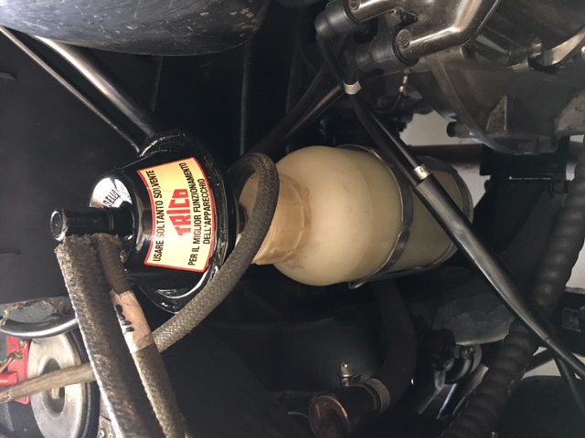

So, meine Scheibenwaschanlage funktioniert auch wieder. In den Unterdruckbereich war wohl mal Wasser eingedrungen und stand dort jahrelang. Alufgebördelt, alles sauber gemacht, Unterdruckbereich gut abgedichtet und wieder zusammengebaut. Anschließend lackiert und neue Aufkleber von Cavalitto aufgebracht.
