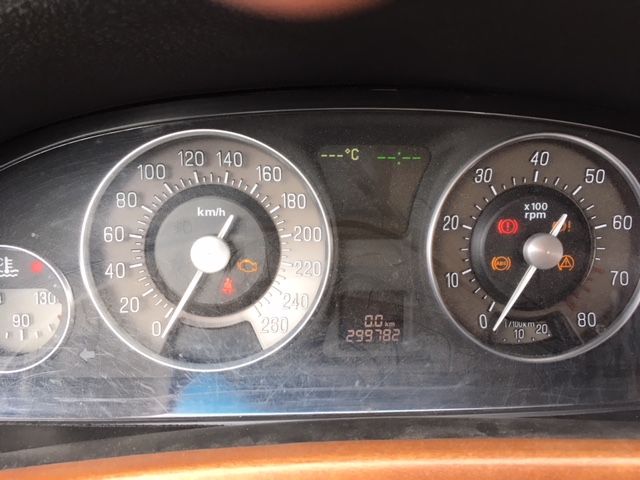

Beste mensen ik heb het volgende probleem, Mijn thesis v6 3.0 start niet.
Als ik probeer te starten gaat de motor wel draaien (op hoorbaar normale snelheid) maar de motor slaat niet aan.
Extra symptomen : bij het zetten op contact gaan de wijzers van de toerenteller en snelheidsmeter als een gek trillen tussen de nul en de ruststand, vervolgens klimmen ze naar de nul en vallen ze terug.
Het interieur en klokken doen dus na de startdans niets. Geen radio, stoelen bewegen niet. Meest vervelende is dat de elektrische portierbediening het ook niet doet en de ruiten ook niet.. Omdat de mechanische portierbediening van de bestuurderszijde ook stuk is kan ik de bestuurdersportier niet openen en ook de motorkap niet.

Afgelopen donderdag reed ik heel tevreden over de a10 op weg naar een afspraak. Geen enkel storingslampje brandde. De enige issue die ik op dat moment had was dat de afstandbediening het niet deed. Had nog geen tijd gehad om uit te zoeken waarom.
Plotseling begonnen de lampjes van de asr, abs, epb en epb faullt te branden(allemaal in de toerenteller klok). Alles viel weg dus geen richting aanwijzers snelheidsmeter, toerenteller. Auto bleef wel lopen en ik kon verder rijden. Kan me niet herinneren of motorstoringslampje ook ging branden. Omdat ik niet kon uitstappen heb ik dus op bestemming de auto uitgeschakeld en daarna weer geprobeerd te starten in de hoop op een reset.

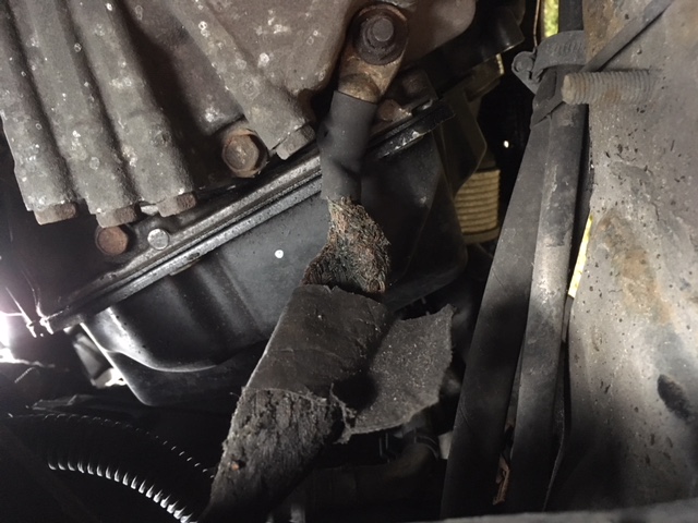

massakabel versnellingsbak
Re: thesis start niet/geen toegang bestuurderszijde
ik denk datGerrit gelijk heeft. Je kunt wel het linker voorwiel eraf draaien (andere krik en wielmoersleutel regelen als de jouwe in de kofferbak liggen... )? De (waarschijnlijk) gare massakabel van de bak naar het chassis kun je dan tenminste vervangen of even met een startkabel overbruggen. Dan kun je tenminste testen of dat het probleem is.
Uit ervaring weet ik dat die kabel heel veel vreemde storingen kunnen veroorzaken...

Ik heb half liggend onder de auto de startkabel kunnen vastzetten ergens aan de bak en het andere eind aan het subframe waar de wielophanging aan vastzit. Dit hielp niet. Zie je de kabel lopen als je het wiel eraf haalt? is het nodig om ook de bekleding van de wielkuip eraf te halen.

Wil je goed bij de massakabel kunnen, linker wiel eraf en kunstof paneeltje verwijderen.

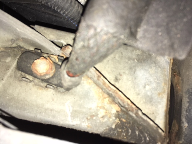

Gisteren kort gesprek met Gerrit gehad. Hij verzekerde me dat bibberende naalden alleen door een slechte accu of een slechte massakabel kunnen komen.
Toen ik daarna naar de auto liep deed alles het wonderwel opeens weer.
De massakbel toch gecontroleerd deze ziet er goed uit (zie bijlage)
Spanning gemeten bij draaiende motor deze schommelt tussen 13,96 en 13,99 volt volgens mij normale waarden.
Bij motor uitgeschakeld is de spanning 12,76 volt. Eergisteren na extern opladen had de accu een spanning van 12,82 volt. Heel erg kleine verschillen lijkt mij maar waarschijnlijk zegt accu spanning alleen niet alles en heeft de thesis meer nodig.

Zou ik een nieuwe massa kabel monteren, het lijkt misschien goed, maar ondertussen.
Die heeft al bij zovelen voor zoveel ellende gezorgd, dat ik voor die paar centen en die 3 kwartier werk het risico niet zou nemen.
Ik zeg doen.
Die kabel zeker vervangen! Bij mij heeft een universele platte het precies een jaar vol gehouden, maar volgens mij mis ik wel het kunststofkapje dat er voor hoort, dus heeft de kabel mogelijk meer te lijden. Het kost idd maar een paar tientjes, en ik zou kiezen voor een geïsoleerde (ronde) kabel. Die zijn door de isolatie veel beter beschermd.
Zelf heb ik een halve meter 25 mm2 kabel met mantel gehaald en twee kabelschoenen voor 50 mm2. De kabel dubbel in de kabelschoenen en goed ingepakt met stevige tape werkt dat goed.
Naast de massakabel is het ook belangrijk dat je de accupolen goed schoonmaakt met een stukje schuurpapier oid. En alle massapunten, naast de stekkers, een keer nalopen kan ook geen kwaad...

Ok dus het heeft toch de massa kabel kunnen zijn als ik het zo lees. Die ga ik dan ook vervangen. Iedereen bedankt voor de adviezen suggesties. Ze hebben zeker geholpen.
