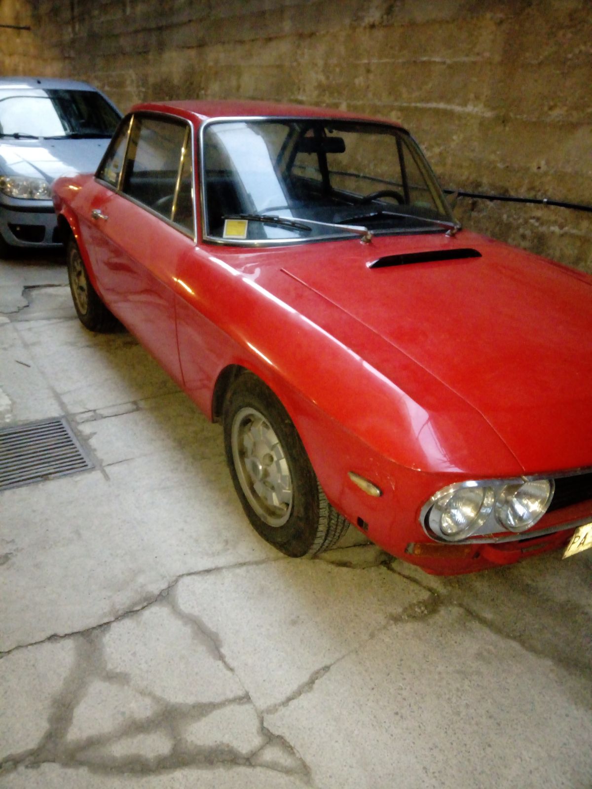

SALVE MI CHIAMO VINCENZO E SONO IN PROCINTO DI COMPRARE UNA MONTECARLO;
VORREI SAPERE COME RICONOSCERLA E SE ESISTONO NUMERI DI TELAIO O MOTORE PARTICOLARI. . IN Più IN QUESTA FULVIA MANCANO I SEDILI ORIGINALI CON POGGIATESTA : SI TROVANO ? COSTO?
DAL VOSTRO FORUM E DAI MIEI RISCONTRI DOVREBBE ESSERE UNA MONTECARLO TUTTO COINCIDE : PORTE SENZA DEFLETTORE , STERZO, COFANI, MA VORREI DEI RISCONTRI PIU CERTI COME PER ESMPIO IL NUMERO DEL TELAIO . GRAZIE ATTENDO PRIMA DI COMPRARE

Buonasera,
Essendo la Montecarlo un allestimento della coupé è non un modello a se stante, i numeri di telaio sono i medesimi della coupè seconda serie.
Giovanni
Giovanni

Buongiorno SOCIOLOGO, dalla foto che hai messo posso dirti che - almeno dal montaggio delle staffe dei fendinebbia anteriori - è una Montecarlo X(X(X(
Ti consiglio di guardarla con qualcuno che di Montecarlo se ne intende, visto i prezzi che hanno raggiungo.

Ciao,
ti confermo anch'io che non esistono numeri di telaio specifici per la versione montecarlo.
A vedere la foto, anche il parafango posteriore sembra quello della montecarlo, la perplessità sono i sedili. A quanto mi ricordo, anche le staffe dei sedili sono diverse e quest'ultime sono saldate sui pianali. Per quale motivo dovrebbero essere stati sostituiti?
Ripristinarli sarebbe sicuramente una spesa elevata, oltre al costo dei sedili devi trovare anche le staffe e farle saldare dal carrozziere. Dopodiché va riverniciato il tutto. Dipende dal costo di acquisto.
Anche ritrovare i suoi fendinebbia originali Carello non è semplice e sicuramente costoso. Poi andrebbero riverniciati anche cofani e la parte anteriore e posteriore. Come siamo messi a cruscotto, specchietto Vitaloni, volante Ferrero, luci sulle portiere?
Insomma, anche se fosse una vera montecarlo, se la vuoi riportare all'assoluta originalità ci devi spendere altri soldi.
Da valutare.

Ho riletto tutta questa ed anche quella precedente del 2007 segnalata http://www.viva-lancia.com/lancia_fora/ ... 419&t=6419
Chiedo : siete proprio sicuri che il lamierato posteriore dove alloggia la targa è piatto, su tutte le Montecarlo ? Perchè circolano una marea di bellissime - autentiche - Montecarlo con questo particolare concavo, come le altre coupé ?

Per quanto ne so io, ce ne sono di entrambi t tipi.
Anni fa riuscii a mettermi in contatto con un carrozziere dipendente Lancia. Volevo sapere il disegno esatto per sagomare la parte nera sotto la mascherina anteriore. Mi disse che avevamo un concetto un po' troppo moderno di uniformità, in passato spesso le cose erano fatte "all'incirca". Per quanto riguarda il nero, per esempio, avevano dei riferimenti e da lì facevano la sagoma, ma non erano tutte esattamente uguali.
Lo stesso per la componentistica, montavano un po' quello che c'era.
Penso che un esempio sia il lamierato posteriore, appunto piatto o concavo, essendo entrambi originali. Oppure la presenza o meno della sagoma per il buco per la staffa del retronebbia. Sicuramente c'è ed è aperto nella terza serie (Montecarlo seconda serie), ma nella seconda può essere piatto o sagomato.
Però sono mie considerazioni, anche se informazioni "certe" non credo ce ne siano.

E' comunque curioso che la Fiat abbia avuto il tempo di fare due lamierati diversi per il posteriore, uno concavo ed uno piatto... così come il fatto che abbiano montato parti mobili alleggerite perché le avevano lì da smaltire... ma chi l'ha detto che le avevano da smaltire ? ... le hanno finite ben prima della fine del 1970.
La prima Montecarlo quando è uscita dalla Fiat ?

GRAZIE MA NON ESISTE UN IDENTIFICATIVO SUL LIBRETTO?
