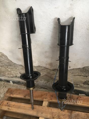

Kan iemand mijn vertellen of dit achterschokdempers zijn voor een coupe?
(zie bijlage).
met vriendelijke groet,
Fabian labrijn
achetrschokdempers lancia coupe.jpg (24.35 KiB) Viewed 1021 times

nee

wat zijn het dan? en waar kan je zien dat het niet de goede zijn? meer voor mijn info.

Aan de schotel diameter die.is van de coupe groter ,als dit sedan schokbrekers zijn ,dan kun je zoals ik gedaan heb de oude schotels op de nw schotels lassen .
Is wel wat werk en hij komt achter iets hoger .

ok bedankt voor info..ja zat daar ook aan te denken evt....ik laat nog wel weten of gelukt is...heb nog een setje liggen van mijn SW...ga ik daar eerst op proberen...bedankt
