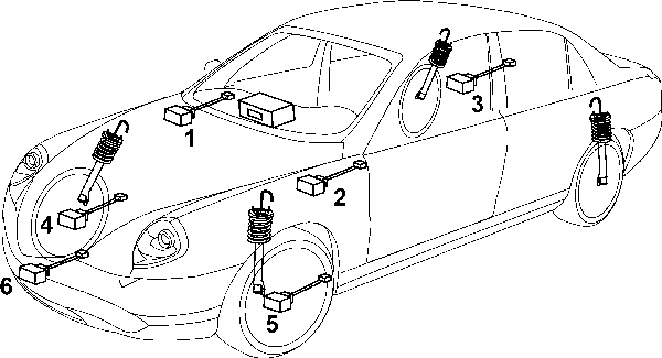

Opbouw van het systeem in E-Learn.
Drie verticale versnellingssensoren bij de bovenste schokdemperbevestigingen voor en de bovenste schokdemperbevestiging rechtsachter, die de verticale versnelling van de carrosserie meten.
Twee verticale versnellingssensoren aan de onderzijde van de voorste schokdempers, die de verticale versnelling van de wielunits meten.
Een dwarsversnellingsmeter aan de voorzijde van de auto, die de versnellingen in bochten meet.
Vier met magneetkleppen geregelde, verstelbare schokdempers.
Een elektronische regeleenheid.

het vervangen van beide condensatoren in de ECU (15 minuten werk en heel goed te doen, gedetailleerde instructies op het Duitse zuster-forum, totale kosten ongeveer 1 euro 50 cent) had bij mij direct dramatisch en totaal afdoende resultaat. Dat wil zeggen, mijn Thesis neemt verkeershobbels nog altijd het liefst rustig, ook na de condensator transplantatie. Maar buiten dat, niets op aan te merken.
Ik las ergens dat de skyhook regeling pas in werking treedt boven ongeveer 20 km/u, beneden die snelheid is de vering hard - en dat hoort zo (en is dus na revisie nog altijd het geval). Zodoende is de Thesis nooit goed in verkeershobbels, ook niet als je ze heel traag neemt.
De schokbrekers zelf zijn nagenoeg onverslijtbaar. Wat is het aan die sensoren dat ze slijtage-gevoelig maakt? Heb je een Skyhook foutmelding op het dashboard?
