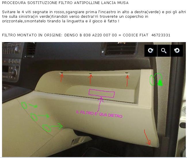

Re: sostituire filtro antipolline
Di nulla figurati,si non e' difficile.(tu)
Messaggio da leggere da padula »
warner Scritto:
purtroppo sto combattendo contro cattivi odori.
