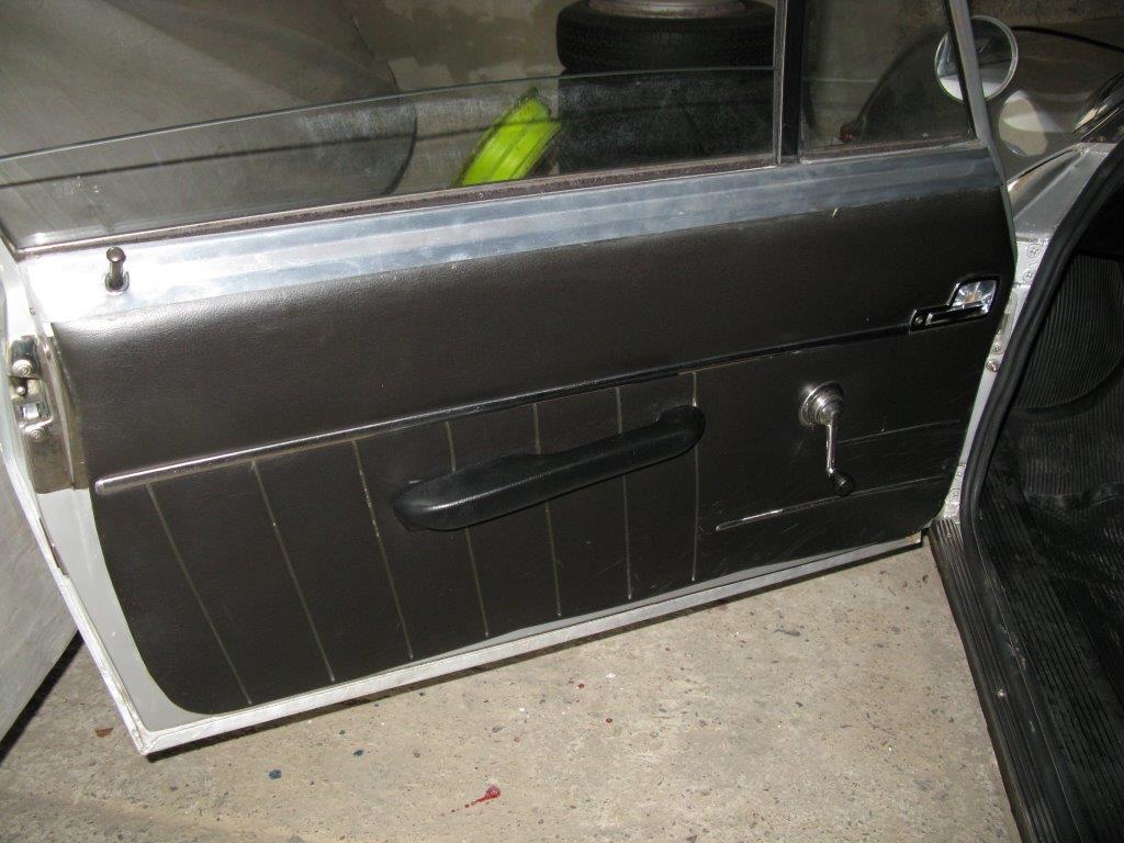

Buongiorno a tutti, vivo a Roma è ho iniziato a restaurare una lancia Fulvia Zagato 1.3 S, 1° serie. Vorrei, cortesemente, sapere se:
- i pannelli delle porte, a parte le tre modanature in acciaio, sono lisci o meno;

Ciao Donatella
1) Porta foto Zagato 1967
2) Copri foto ruota di scorta Zagato 1967

- porte 1°serie zag.jpg (106.05 KiB) Visto 971 volte

Re: Pannelli porte e rivestimenti interni lavia fulvia zagato I serie
Confermo la forma dei pannelli.
