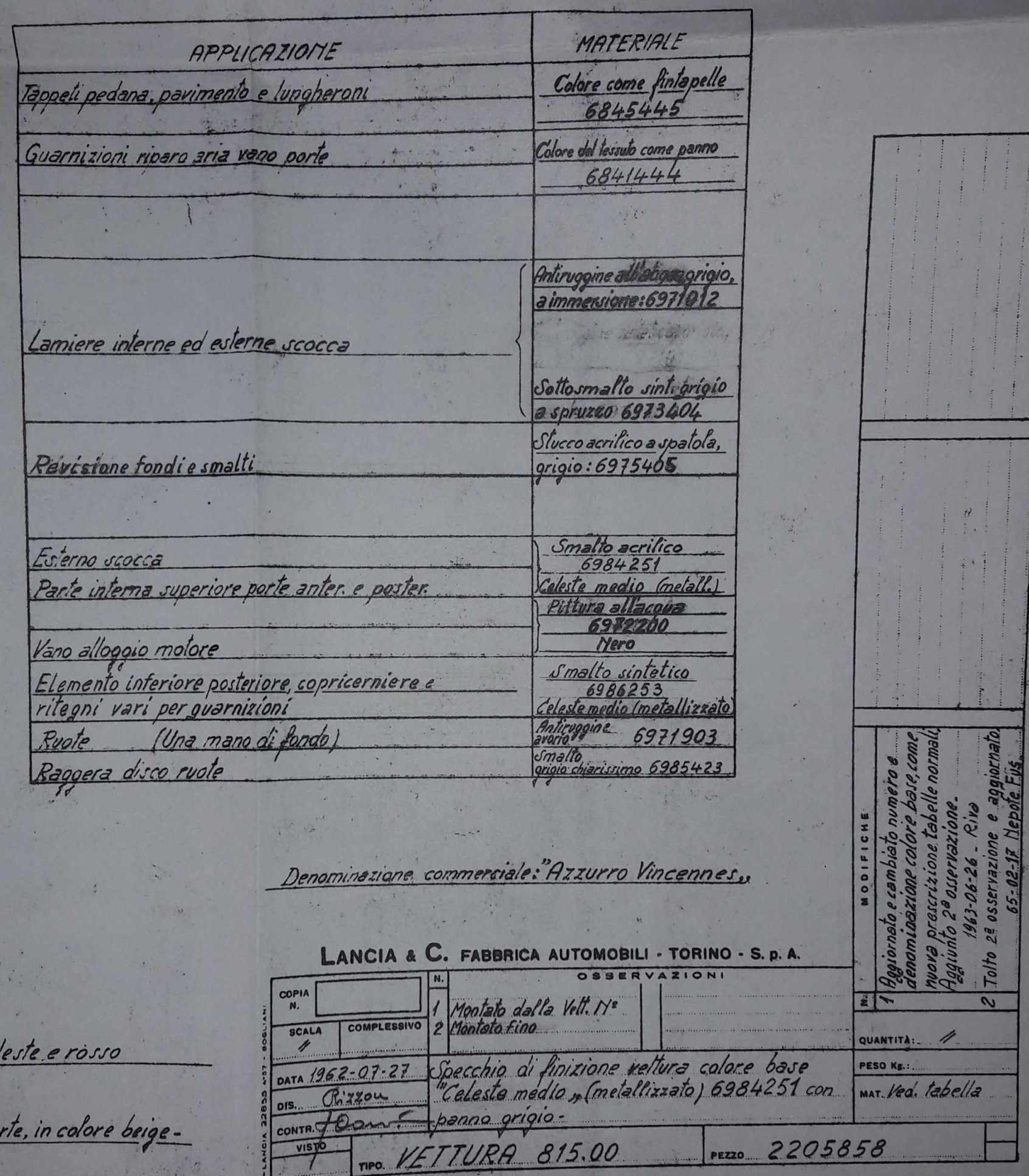

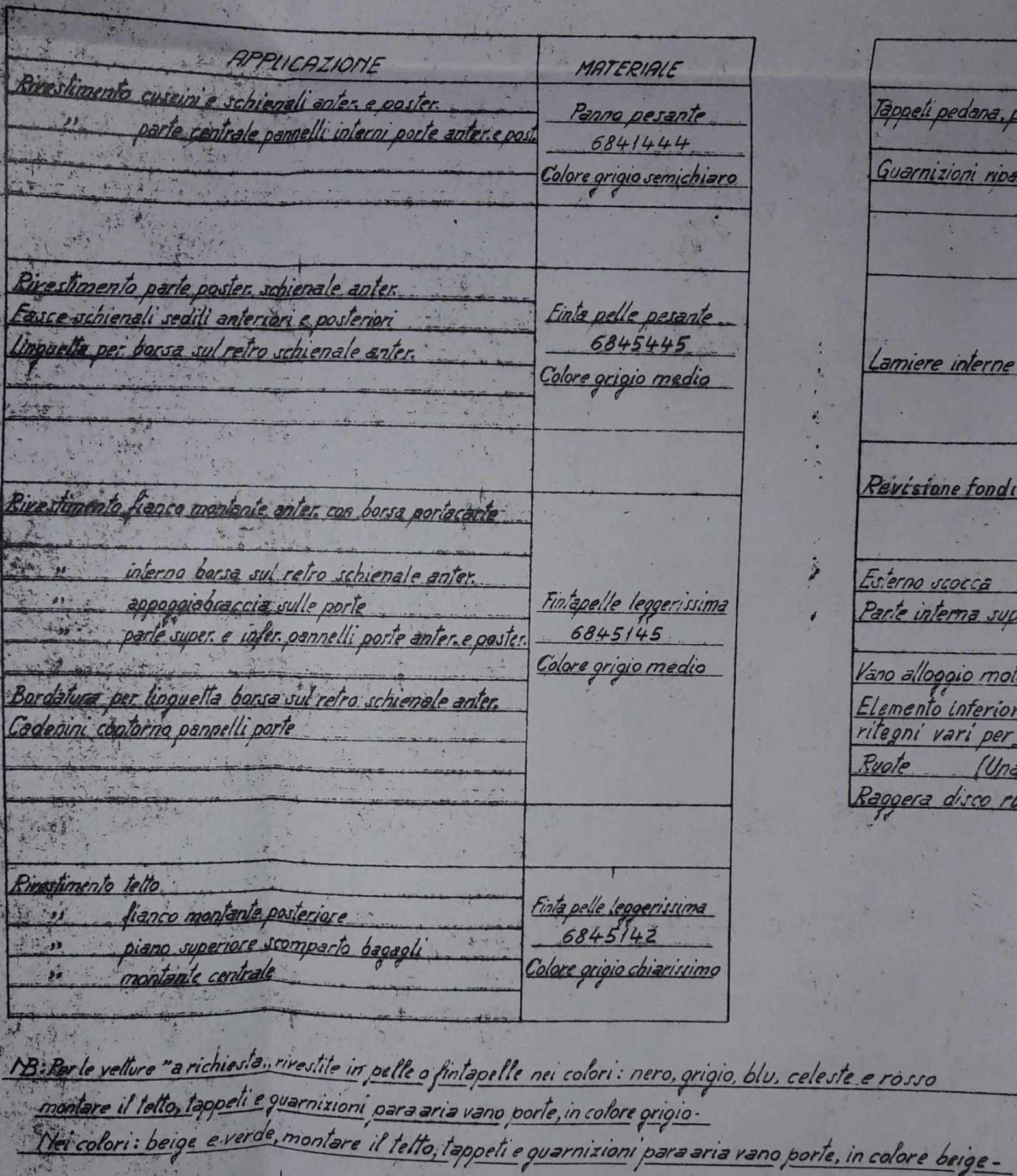

Ciao Christian,
come promesso, ho dato un'occhiata allo specchio di finizione, troverai in allegato un paio di estratti, la tua vettura, Azzurro Vincennes con interni rossi, dovrebbe avere i cerchi "grigio chiarissimo" (in realtà quasi bianco), il rivestimento del tetto e le guarnizioni grigie.
La configurazione "standard" di quel colore prevedeva gli interni in panno grigio con il rivestimento del tetto e le guarnizioni beige ma, come puoi vedere, erano possibili parecchie variazioni sul tema.
Un caro saluto
Giovanni

Grazie mille Giovanni..... le tue info sono davvero preziose. Per quanto riguarda il colore per i cerchioni, questo grigio chiarissimo di cui parli, ha un codice ben preciso? O magari qualcuno ha già provveduto a riverniciarli ed ha già collaudato un colore che si avvicina molto all'originale?

Ciao,
il disegno cita il codice Lancia 6985423 però purtroppo non ti so dare una corrispondenza con un codice moderno, la cosa più semplice è che tu ti faccia fare la vernice su campione copiando il colore nella zona centrale del cerchio, ovviamente dopo averlo pulito per bene. Quella zona, coperta dalla coppa, è quella in cui il colore del cerchio si rovina di meno con il tempo.
Il colore in questione è di fatto un bianco sporco, ben più chiaro dell'avorio.
Io qualche cerchio originale proveniente da una Flavia Azzurro Vincennes dovrei ancoira averlo.
Giovanni

Allora provo a vedere meglio quando porterò l'auto in officina. Come già detto, è conservata da quasi 30 anni al coperto e forse il colore originale non dovrebbe esser cambiato più di tanto. Ovviamente, ti terrò aggiornato.
