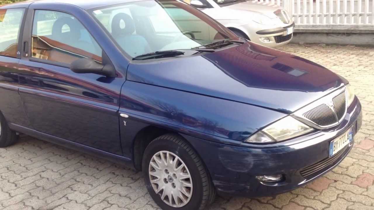

Buongiorno, qualcuno saprebbe darmi il codice colore di questa auto in foto, mi serve per verniciare un paraurti e ritoccare altre parti della carrozzeria, purtroppo non ho trovato nessuna targhetta indicante il codice colore né nel portabagagli né sotto il cofano ,Ed in caso se sapete indirizzarmi su una qualità di vernice piuttosto che un’altra. . Grazie

è come la mia...la targhetta di solito è messa nello sportellone parte interna vicino alla chiusura comunque è il LANCIA BLU NORWICH 464A vai in un qualsiasi colorificio e ti fanno il colore, se porti lo sportellino della benzina lo fanno identico perchè comunque ci sono varie tonalita dello stesso colore
