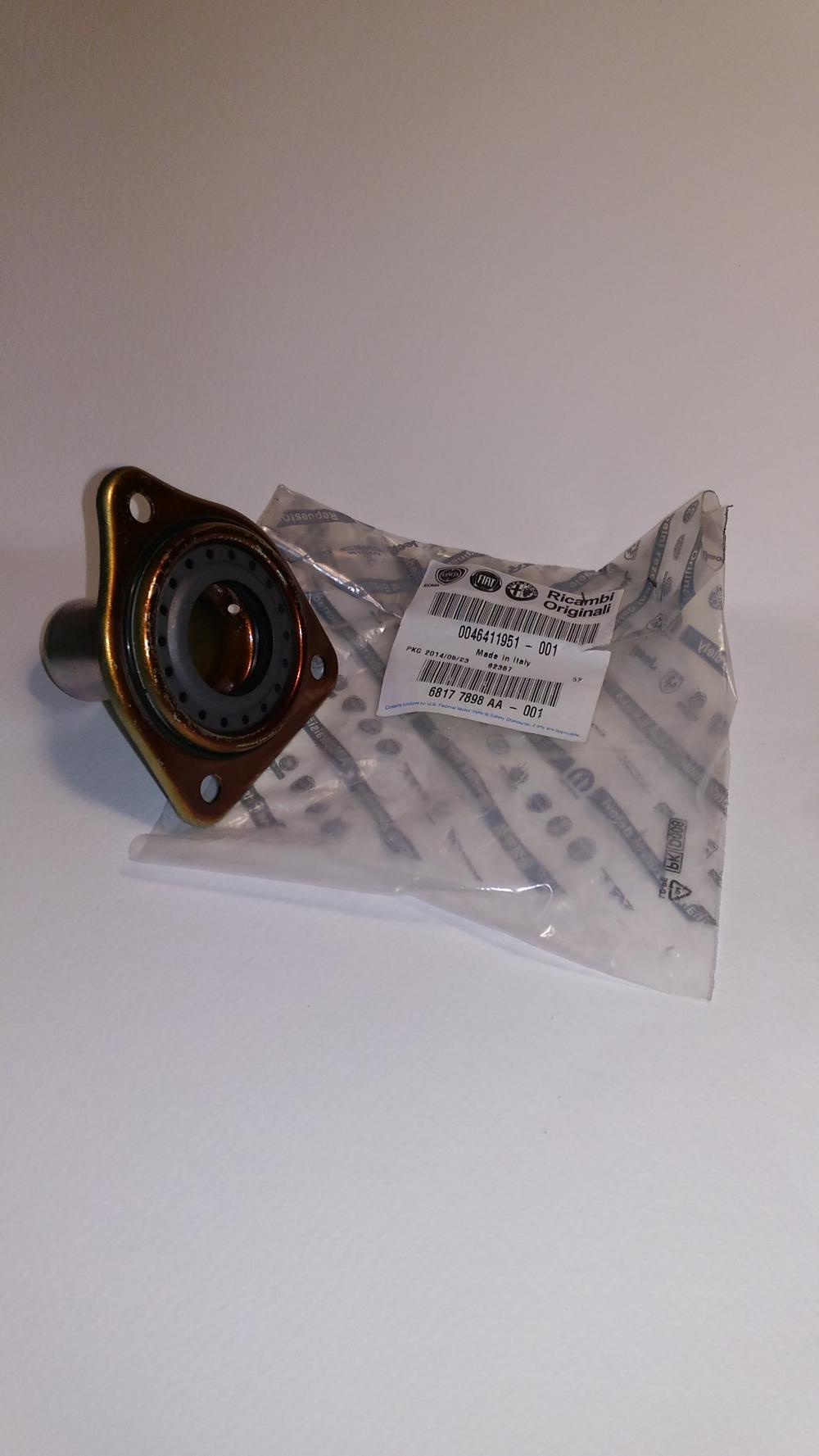

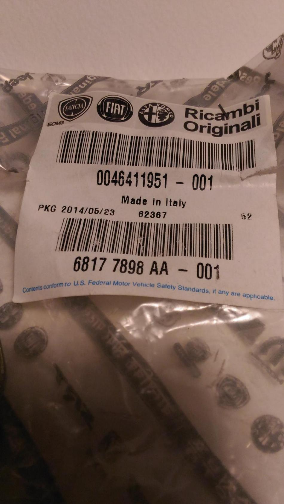

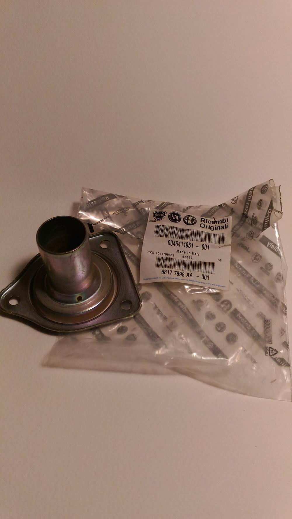

Buona sera a tutti
Ho acquistato tutto il necessario per il lavoro di sostituzione frizione-volano ( grazie Warner ) e il kit completo di Luigi T ( grazie Luigi) compreso anche il manicotto di scorrimento cuscinetto reggispinta .
Visto che questo ricambio andrebbe sostituito assieme allo spingidisco e ho trovato difficoltà a trovarlo sul web, ho dovuto acquistarlo all'autoricambi ( circa 30 € ), solo come ricambio originale ,vi allego la foto e il N° codice se qualcun fosse interessato.
