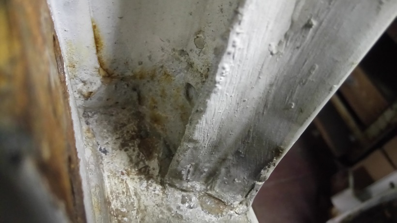

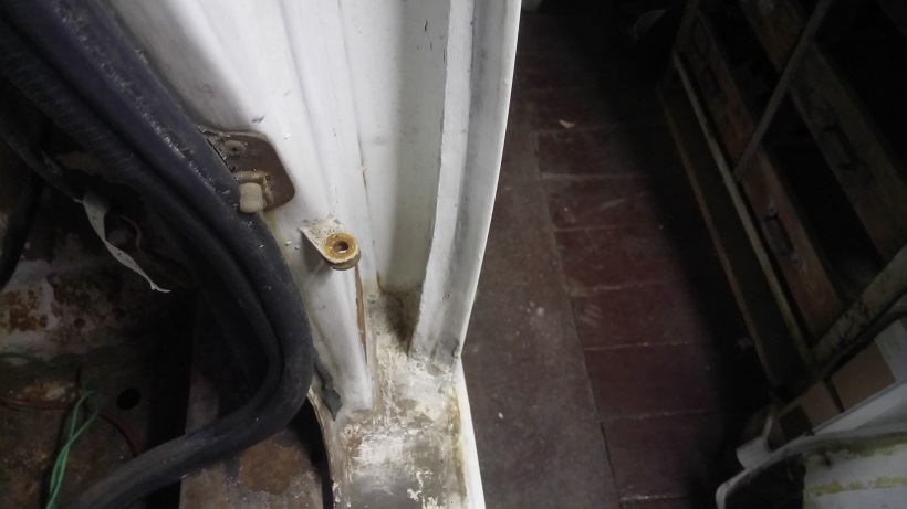

ich bin seit einiger Zeit dabei meinem 2000 Coupé neue Bleche zu spendieren. Ich ersetze die kompletten Schweller und teilweise angrenzende Bereiche. An einer Stelle bin ich mir nicht sicher, ob es original ist oder ob hier schon "repariert" wurde - siehe Bilder Beifahrerseite.
Am Übergang zwischen A-Säule und Schweller waren auf beiden Seiten der Karosserie kleine Bleche eingeschweist. Kann man eigentlich nur sehen, wenn die Türen aus gebaut sind. Es sieht irgendwie improvisiert aus, aber vielleicht haben die Karosseriebauer bei Pininfarina ja hier nachgebessert. Die Ecke könnte sonst eventuell zum reissen neigen, weil hier zwei Bleche 90 Grad zusammentreffen und nicht überlappend punktgeschweißt werden können.
Kennt jemand diese Ecken und wie sie original aussehen?

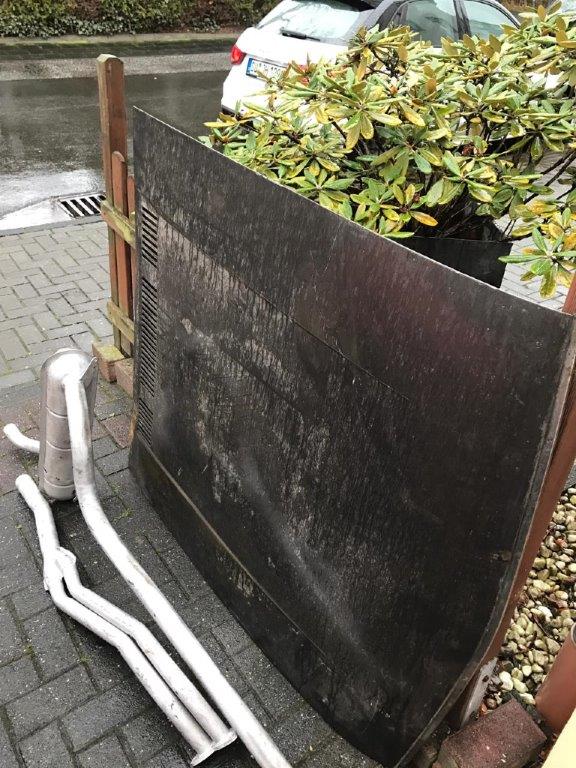

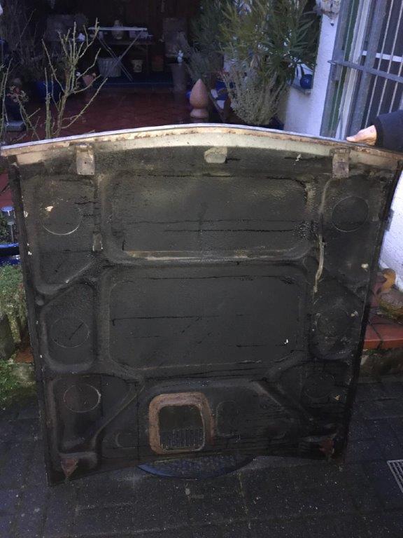

Zu deinem Problem kann ich dir leider nichts sagen. Aber hätte noch eine recht gute Motorhaube im Angebot.
Hat eine leichte Beschädigung auf der Aussenseite aber nicht gravierend. Wenn du sie nicht gebrauchen kannst
findet sich evtl. jemand anderes hier der Bedarf hat. Zierleiste ist auch dabei. Die hat keine Dellen und ist in sehr gutem Zustand.
Gruß Andreas

Meine Motorhaube ist noch gut, aber danke für das Angebot.
Vordere Kotflügel oder auch nur die Radläufe könnte ich noch gebrauchen.
