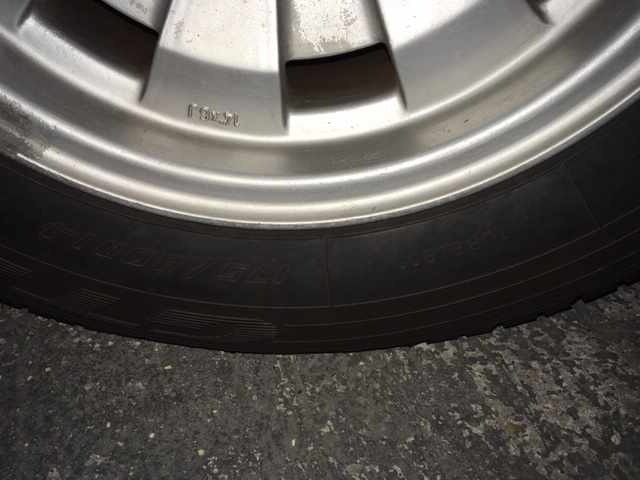

Moin in die Runde!
Ich stehe vor der Frage was ich mit meinen originalen Cromodora CD28 am Besten mache...
- Sie haben teilweise Klar/Schutzlack(?) verloren, bzw. leichte Abplatzer auf der Oberfläche.
- Haben vorne Bremsflüssigkeitsreste drauf (jaja, ich weiss..).
- Haben deutliche Spuren von alten Gewichten am Felgenrand.
Einfach weiterfahren und Geld sparen oder etwas Geld in die Hand nehmen und sie nochmal schön machen lassen (hebt die Stimmung).
Nur: was ist die korrekte Ansage, wenn ich jetzt zu meinem Felgen/Pulverbschichter um die Ecke gehe?
Glasstrahlen/blos nicht Glasstrahlen?
Pulverbeschichten/blos nicht Pulverbeschichten oder nur grundieren und lackieren?
Gibt es überhaupt eine konkrete Antwort für die konkrete Felge? ;)
Vielen Dank im voraus! Großartiges Forum übrigens!
[attachment=0]FADB7180-F713-47AC-BF9A-6EE8E065455E.jpeg[/attachment][attachment=1]C60260D2-E148-437B-B781-B5C8E07C3DC2.jpeg[/attachment]
Edit: sorry, keine Ahnung weshalb die Bilder erst auf klick und dann über Kopf angezeigt werden ...?! :oops:
