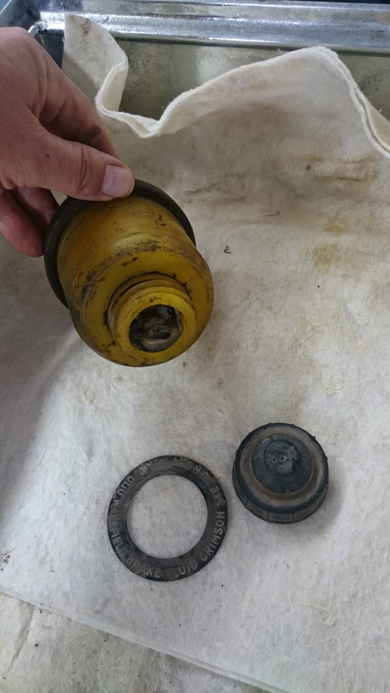

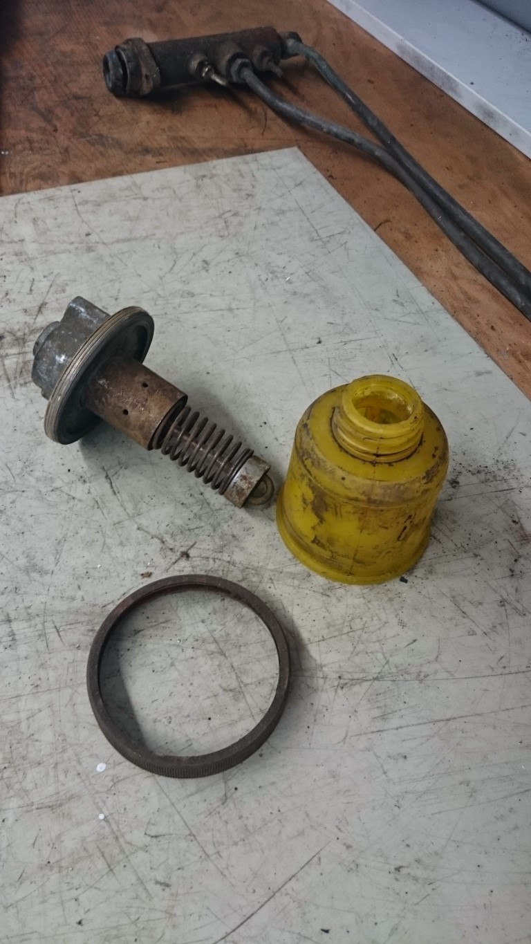

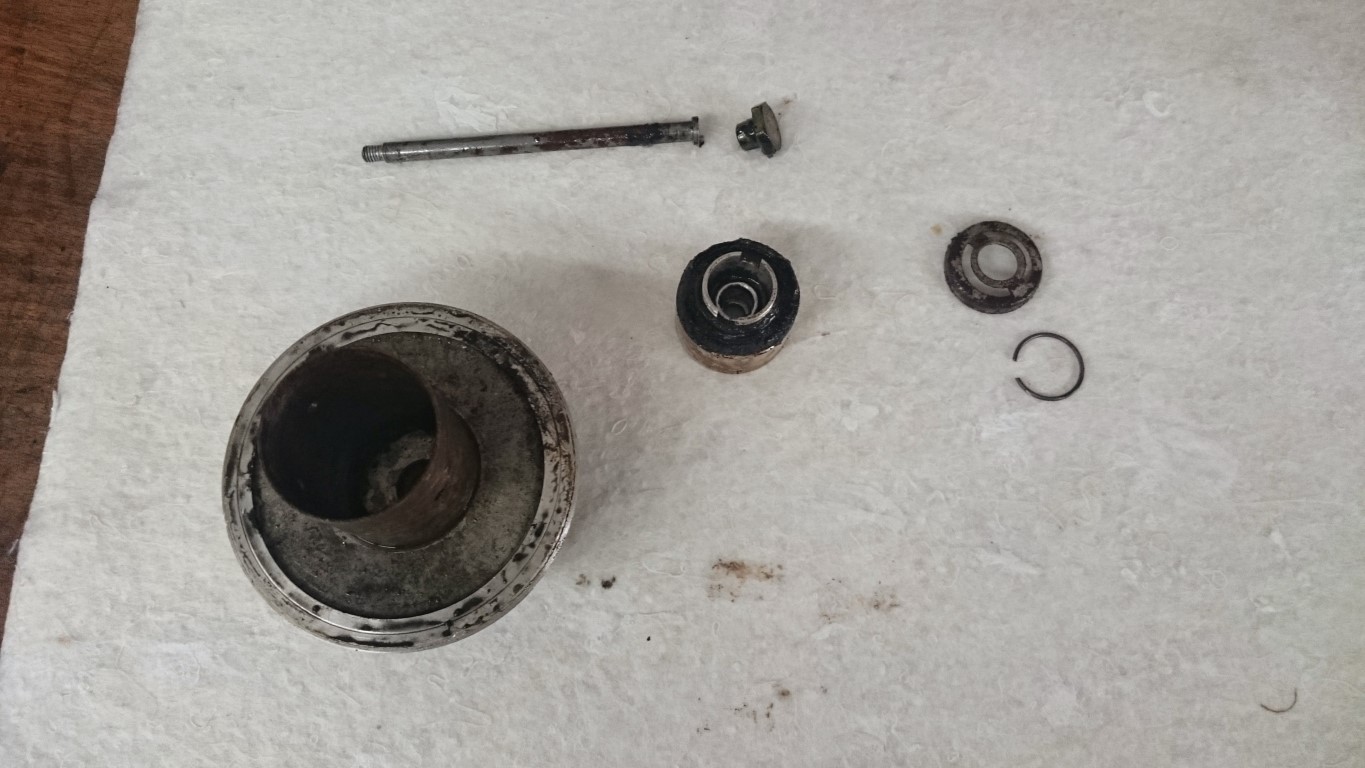

die Überholung der Bremsanlage ist soweit abgeschlossen. Während dieser Arbeiten wurde der Flüssigkeitsstand immer auf das erforderliche Level gehalten. Nun soll die Anlage entlüftet werden. Hierfür ist die Schubstange des Vorratbehälters hochzuziehen. Dieses klappt jedoch nicht. Auch nicht das Herunterdrücken. Sie verharrt an der üblichen Stelle, so dass der Deckel immer einwandfrei aufgeschraubt werden kann.
Übersehe ich hierbei etwas oder mach ich etwas falsch ? Für einen Hinweis bin ich dankbar.

Eigentlich müsste es so gehen, aber ich hatte auch 3 Behälter zur Auswahl und alle waren fest. Ich denke nicht, dass diese Funktion in den Standard Werkstätten benutzt wurde und im Laufe der Zeit wurden dann die Kolben fest. Ich glaube dein Teil will revidiert werden ;-). Es gibt eine recht gute Beschreibung der Bremsanlage in Deutsch.
Gib doch bitte Rückinfo, wenn und wie alles funktioniert hat.
Gruß Kai

vielen Dank. Dieses habe ich vermutet. Sind auch alle Dichtungen noch erhältlich ?
Ich berichte gerne wenn es soweit ist.

Re: Flaminia Vorratsbehälter Bremsflüssigkeit
Unread post by urbsel »
Ja, bei den bekannten Lieferanten
