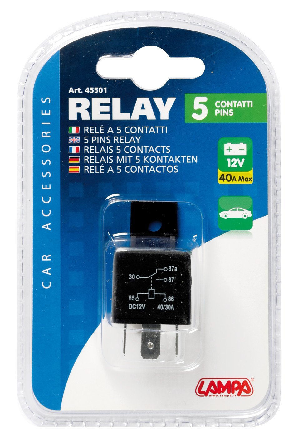

Re: Alzacristalli lato Guida (THEMA 1S)
Ciao Paolo, il tipo non e' esattamente quello. Il modello che ti serve e' quello che ti ho allegato in foto. Guarda lo schema dei contatti.
P.s.
La foto l'ho presa da un pezzo in vendita su Amazon. Puoi provare anche in un autoricambi, con quella foto dovrebbero capire...
Luca
P.s.
Luca
