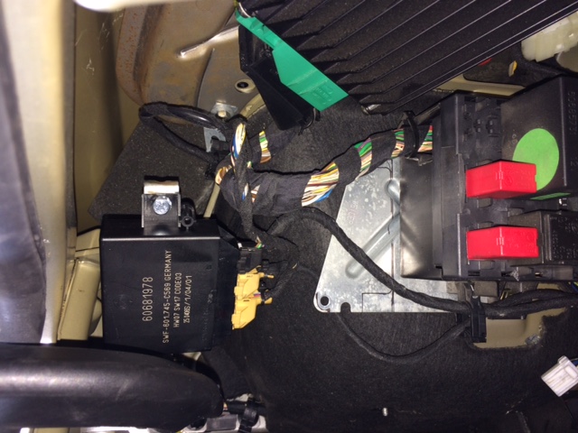

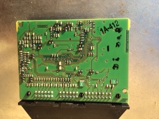

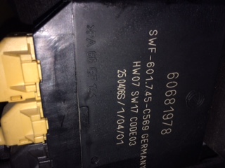

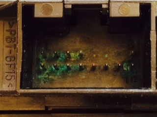

Dato che ho tutto smontato, mi sono dilettato nel fare qualche foto della mia centralina ed anche di un'altra che ho preso in uno sfascio, con delle considerazioni che mi va di condividere con tutti voi.
Foto 1) centralina dove, in basso, vicino alla scarpetta dove vanno inseriti i tre connettori, si vedono, a sinistra i 6 + 6 contatti del connettore nero, che secondo me è quello dei sensori posteriori, al centro i 6 + 6 contatti del connettore giallo dei sensori anteriori, sempre secondo me, ed a destra gli 8 + 8 contatti dell'altro connettore giallo.
Foto 2) così è come, secondo me, dovrebbe essere posizionata la centralina per evitare che acqua o condensa, entrino nei contatti e provochino il risultato di cui alla Foto 3.
Foto 4) rappresenta invece come, i grandi geni tecnici della Lancia, hanno installato la centralina sulla nostra auto.
Vi informo che sto provvedendo a studiare una modifica per posizionare la centralina con i contatti rivolti verso il basso. Appena avrò fatto vi documenterò con apposite foto e dettagli in genere.

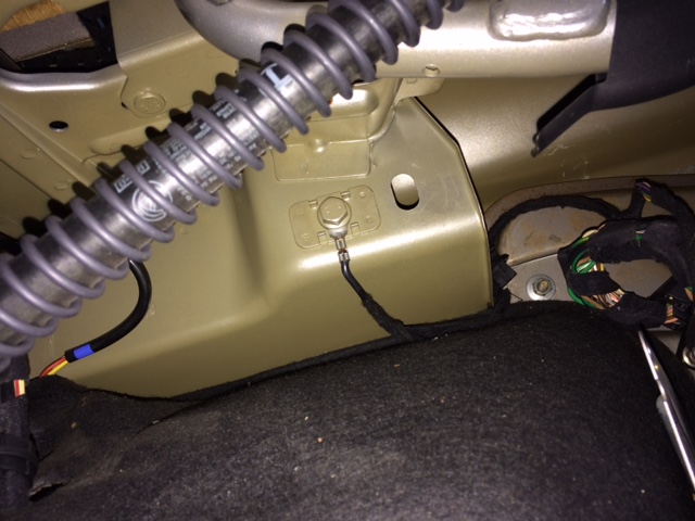

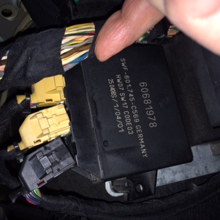

Cari amici del club. Vi informo che, come vi avevo accennato qualche giorno fa, ho provveduto a modificare il posizionamento della centralina dei sensori di parcheggio girandola con i connettori verso il basso. Per il momento vi posto solo due foto. La prima fa vedere il punto in cui ho avvitato il supporto che poi è servito per bloccarci la centralina, che è il foro situato a destra di quel cavo che dovrebbe essere un cavo con delle masse. La seconda invece mostra il lavoro terminato.
Appena mi sarà possibile, vi farò vedere tutti i dettagli dell'operazione.
