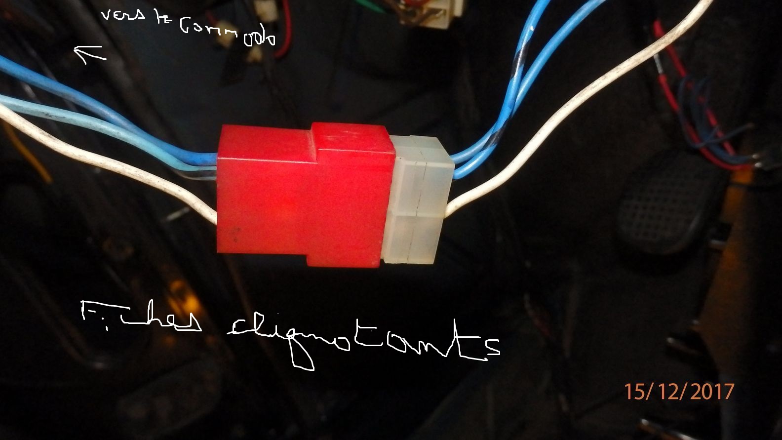

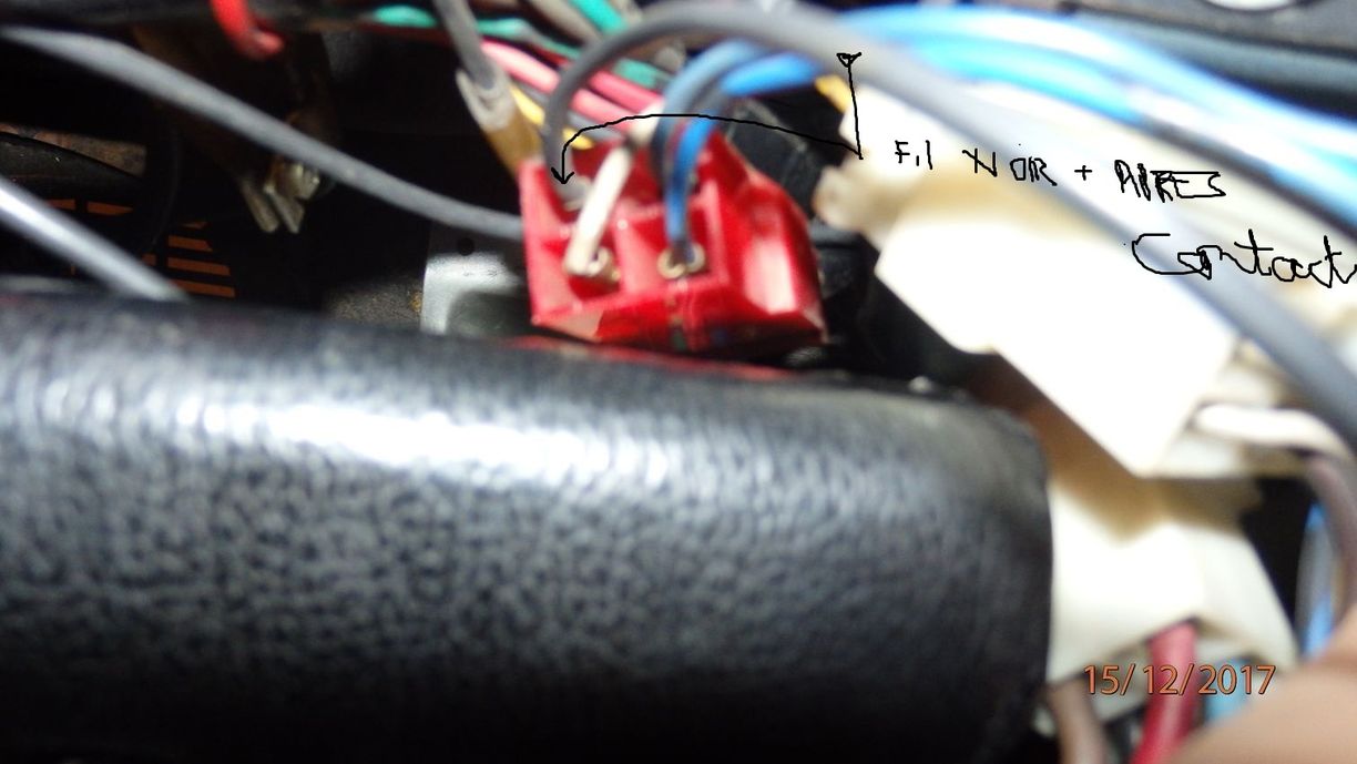

Bonjour Pierre et merci de ton retour,oui j 'avais oublié le principal, il s agit d un coupé Fulvia 1.3s de mars 1976
Bon j ai mis 2 photos,si cela peut aider..
la couleur des fils semble bonne, j ai un fil noir alimenté après contact qui sort de la prise du dessous le tableau de bord et qui correspont au faisceau des clignotants , ce fil noir naviguait dans le vide et est denudé...c est t il debranché oui mais d ou?

Bonsoir,
J'ai cru comprendre qu'il s'agit d'une Fulvia coupé des dernières séries. je n'ai pas de Fulvia mais un coupé 2000 qui reprend le même système de commodo avec essuie-glace à droite de la colonne, code/phare/veilleuse avec la manette la plus longue et clignotant avec la manette la plus courte, ces deux dernières coté gauche de la colonne.
En bout de la manette de clignotant, il y a un bouton poussoir. celui-ci correspond à la commande d'appel de phares (en fait appel de code).
Je pense donc que le fil suspect correspond à cette fonction. A priori, cela fonctionne par mise à la masse. Le bouton poussoir met à la masse le relais correspondant.
Je n'ai pas de schéma de câblage des Fulvia dernières séries, mais dès que j'ai un moment je regarde sur celui du coupé 2000.
Pour revenir aux clignotants par eux mêmes, il faut "envoyer" du 12v sur les deux fils bleus correspondants au connecteur du commodo (coté câblage de la voiture a priori cosses femelles, pas coté commodo bien sûr), normalement les clignotants droit ou gauche doivent s'allumer fixe. S'ils s'allument le PB vient du commodo ou de la centrale ou du cablage intermédiaire.

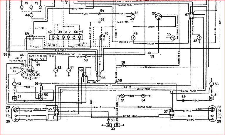

Toutefois j'ai un CD de copie de la doc technique de la S2 (acheté sur ce site) et je vous joins une capture d'écran de la page du schéma de câblage électrique : la centrale est figurée au n° 20 et est connectée sur 2 fils jaune et un blanc mais pas de noir.
Comme l'a justement signalé Pierre Valade, un fil noir est a priori un fil de masse : il ne devrait pas y avoir de courant sur ce fil....à vérifier en premier. Le point n° 55 est identifié comme "prise de courant" donc c'est lui qui alimente. La centrale ne reçoit pas de masse.
Bonne chance et prudence : on fait vite des erreurs dans ce fouillis ! (en tous cas ce fut mon expérience)

Merci de toute ces infos qui vont m' être utiles pour le fil noir qui se ballade et qui est un + après contact, je pense qu il doit alimenté le commodo sur le faisceau des clignotants à moi de trouver ou?
Ce n est pas le fil pour le bouton des appels de phare ,car il marche et les autres fonctions aussi.

Merci pour le shéma ;)Christian
