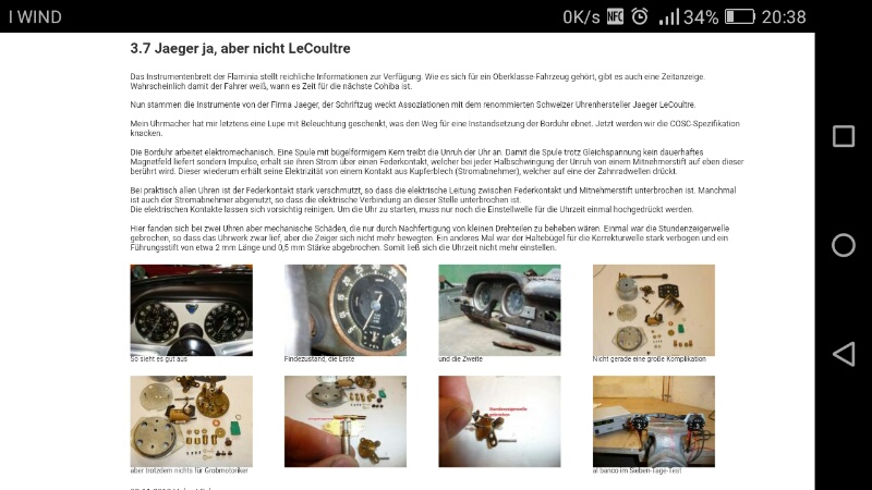

Ciao, se volete vedere l orologio aperto sul sito http://www.lanciaclubdeutschland.de/fla ... ntry=75&f=
Hubert ne ripara un paio.

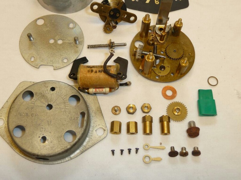

Dopo essermi cimentato con quello di una Fulvia coupè, mi sono divertito a resuscitare anche quello di una mia Flaminia, per ora funziona ancora ;-)
Confermo quanto scritto da Sillo, bobina interrotta.
https://youtu.be/7nmGrc4ltKs
