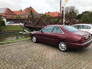

Hallo Arne,
ich hatte das gleiche Phänomen, dass das Auto hinten eingesackt ist (Federn setzten sich über die Zeit)
Ich habe mir die H&R Federn die noch für die Limosine verfügbar sind eingebaut, die aber nur für vorne passen
Danach stand sie wieder im Lot, siehe Anhang
Grüsse aus BW
Grüsse aus BW

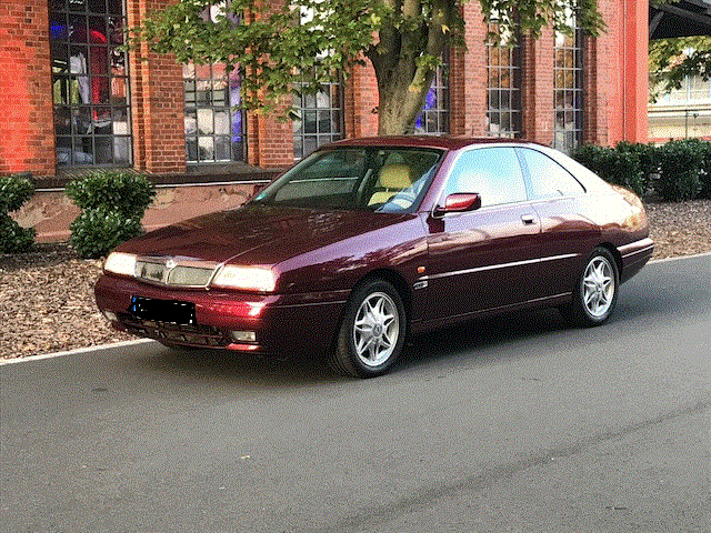

Re: Vorderachse kappa Coupe 2.4
Moin,
der sieht ja aus wie meiner... sehr schön!
Verstehe ich das richtig - den HR-Satz (~35mm) komplett für die Limo und nur die Federn vorne verbaut?
Ist das evtl. eintragungsfähig?
Vielen dank für den Tipp/Hinweis
Beste Grüße aus Frankfurt
Arne
Arne
Hey Arne,
ja da hast Du gut aufgepasst, die beiden könnten (fast) als Zwillinge durchgehen, wobei mir bei dir
die nicht ganz orginale Stosstangenlackierung aufgefallen ist. Wieviel KM hast Du auf der Uhr?
Ja, das ist richtig, nur die vordernen Ferdern passen. Ich habe diese schwarz eingelackt
und das ist dem TÜV Prüfer nicht aufgefallen. Also wurden nicht eingetragen, sondern als orginal empfunden.
Grüße aus Heilbronn
Grüße aus Heilbronn
Guten Morgen,
ja, stimmt - die Stoßstange ist von der Limo - der hatte vorne mal einen Bagatellschaden - danach wurde die vordere Stoßstange durch eine ohne Scheinwerferreinigung
ersetzt - hat mich bisher nicht gestört. Dadurch wurde die schwarze Beplankung rundum gleich mit lackiert - zwar sehr gut, aber eben nicht original.
Tut dem Fahrspaß mit dem schönen Auto aber keinen Abbruch - original habe ich jetzt 130tKm auf der Uhr.
Für die nächste Saison werde ich das mit den Federn mal in Betracht ziehen - vielen Dank für den Tipp!
Arne
Arne
