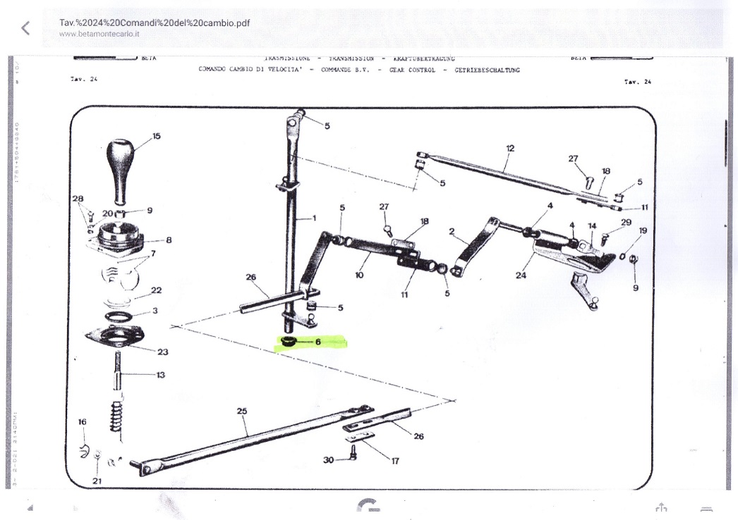

Mi si è rotta la boccola posta alla base dell'albero del cambio.
Nello schema che allego è quella indicata dal numero 6
Qualcuno sa dirmi dove posso trovarla o se è compatibile con qualche altra vettura più comune ?

Ora sono riuscito a mettere l'allegato. Forse....

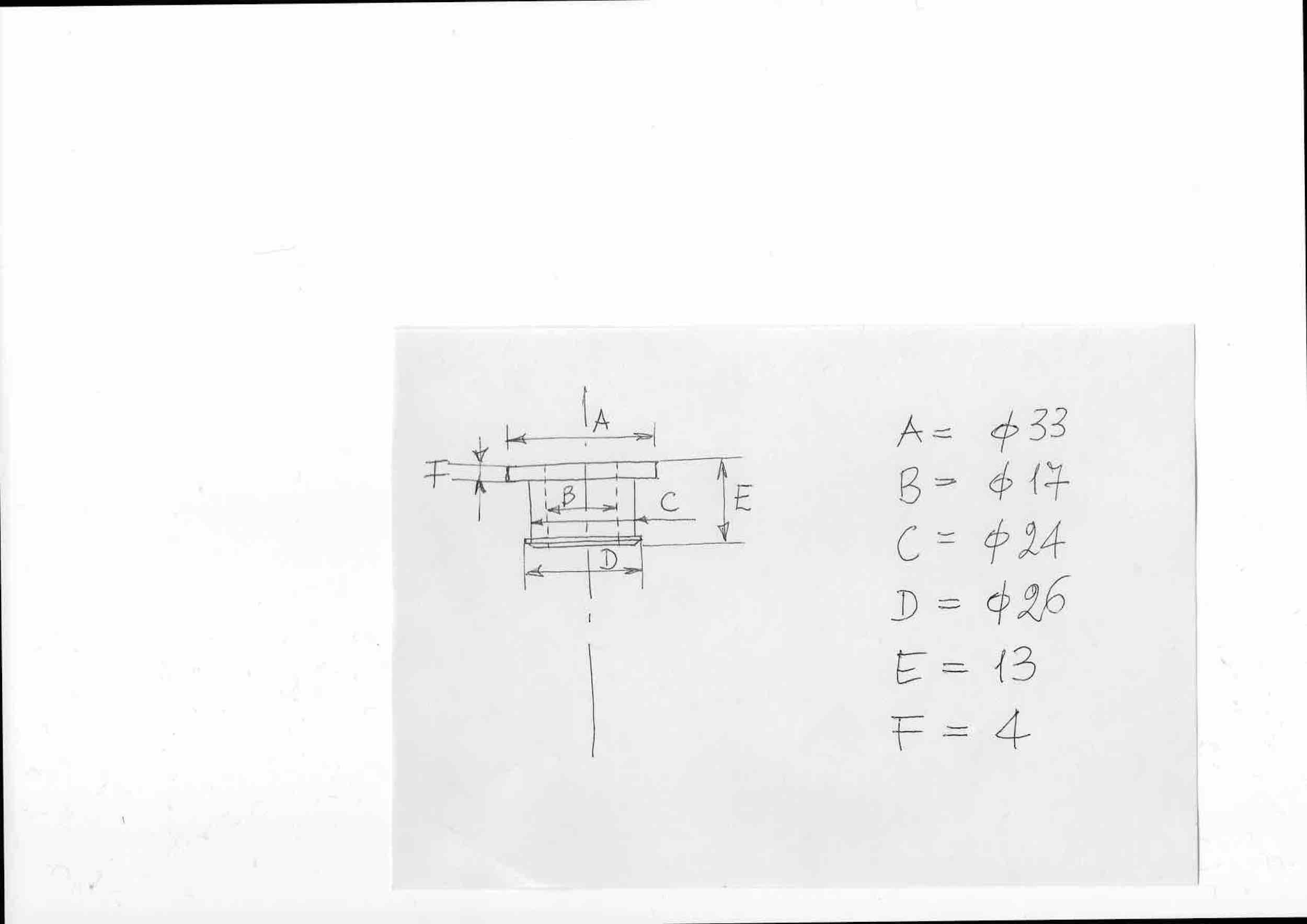

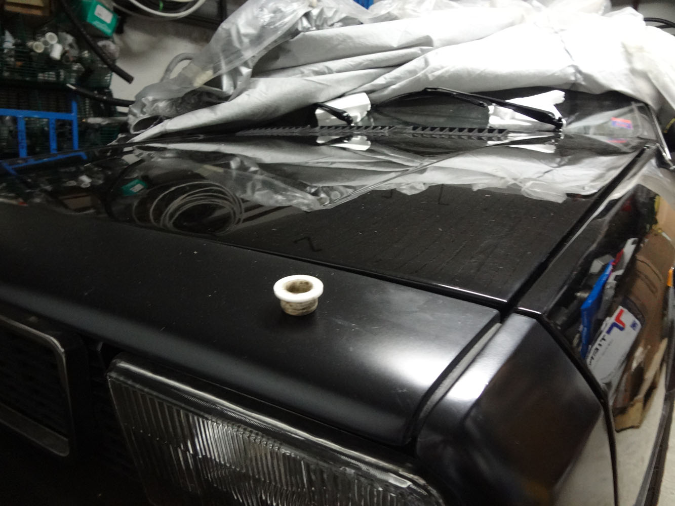

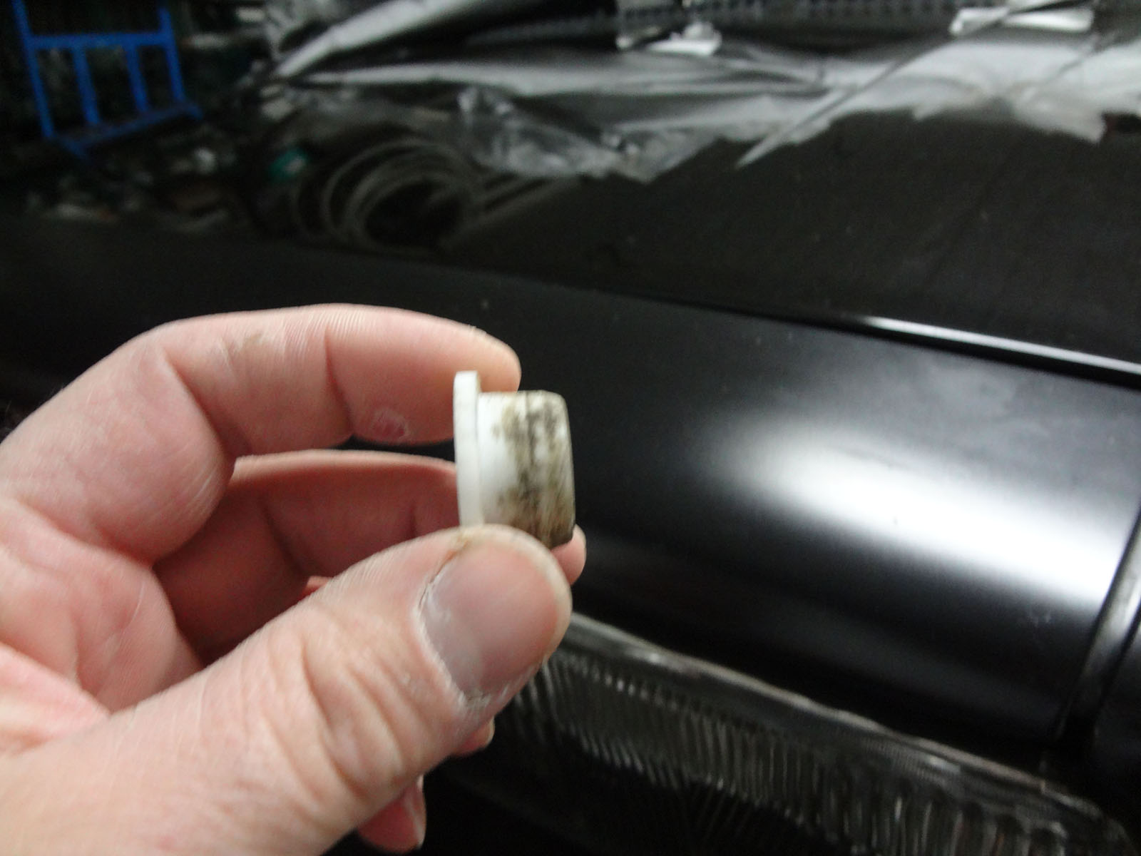

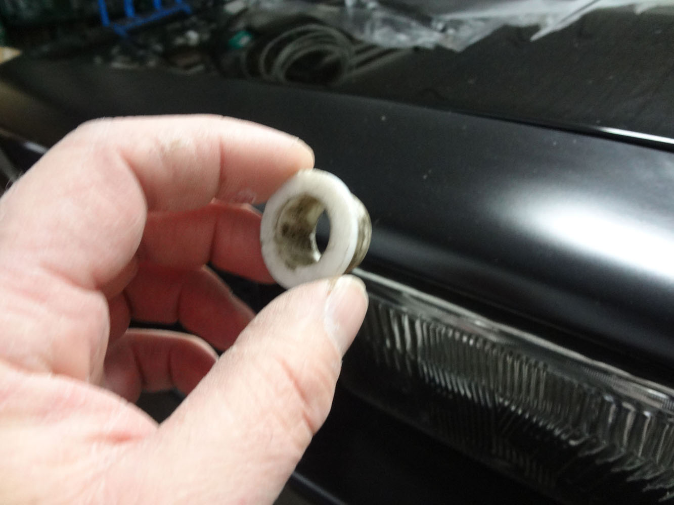

Re: boccola albero cambio
Ne ho una usata in ottimo stato: se mi mandi l'indirizzo in MP te la regalo. Ti allego anche le quote , se la volessi rifare in Teflon.
