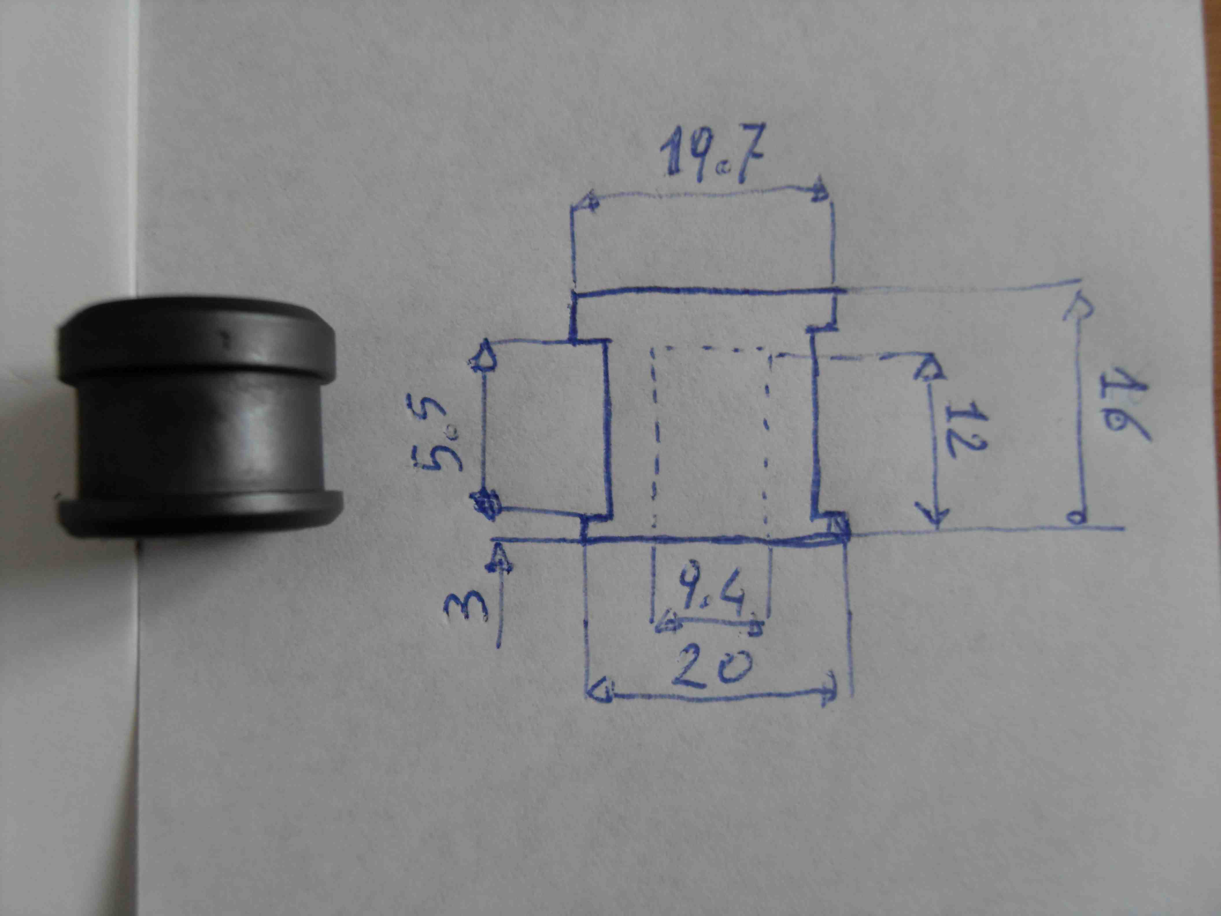

Bunkai
Messaggi: 374
Iscritto il: 19 ott 2010, 18:30
Re: silentblock asta cambio
Messaggio da leggere da Bunkai »
Io ho installato questo che vedi nella foto allegata. Ciao
marnobi
Messaggi: 48
Iscritto il: 25 gen 2009, 10:37
Messaggio da leggere da marnobi »
Quello della foto allegata sopra non è giusto. Nessuno ha una foto di quello corretto ?
Con una foto e le dimensioni si potrebbe rifare.
Grazie
