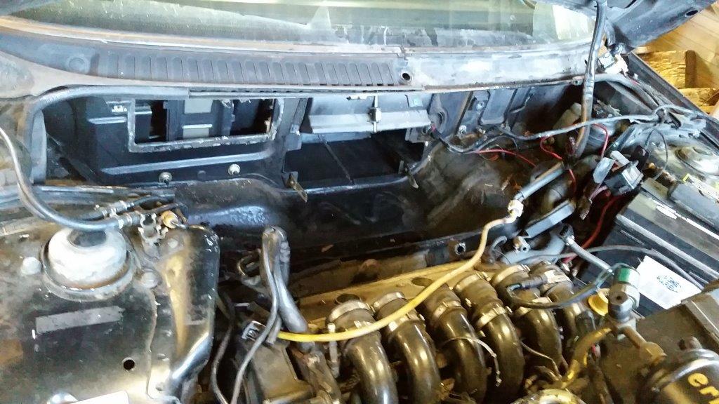

Am Samstag fuhr ich vom Baumarkt nach Hause und mit einem mal roch es nach süßlich nach Kühlwasser und die Scheibe beschlug. Bin dann langsam nach Hause gefahren und habe heute den Wärmetauscher ausgewechselt. was für eine Sch...-Arbeit. Weil ich die Klimaanlage nicht evakuieren wollte und außerdem genug Platz zum Schrauben mag, habe ich neben der Trennwand zum Motorraum auch die Ansaugbrücke bei meinem V6 ausgebaut und die Klimaeinheit rausgenommen und beiseite gelegt. Bei der Gelegenheit habe ich gleich alle zerbröselten Dichtungen erneuert und den schon bereitliegenden (neu mit Schrumpflack lackierten) hinteren Ventildeckel und die Gummilager der Ansaugbrücke wie auch die Spritschläuche (habe ich schon vor einem Jahr gemacht, waren wieder total rissig:X) ebenfalls erneuert.

Beim V6 muss man jedenfalls die Ansaugbrücke entfernen. Da gibt es keine andere Möglichkeit. Habe ich schon auch ein par Mal gemacht.

kann ich bestätigen....das muss raus.

Dann habe ich ja nicht zu viel ausgebaut...

Noch mal ein Foto, als alles raus war...
