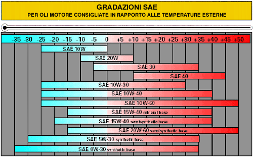

Il 5w30 è un olio poco viscoso sia a freddo che a caldo. E’ consigliato per temperature esterne da -30 a +35 gradi.
Il 10w40 è consigliato per temperature esterne da -25 a +40 gradi.
Non so in Germania, ma qui in Italia (vivo nel Lazio) questa estate abbiamo superato spesso e volentieri i 40 gradi.

Se vivi in germania suppongo che le minime vadano abbondantemente sotto zero, andrei anche su uno 0w30 che è molto fluido a basse temperature e mantiene un'ottima viscosità anche a 40 gradi.

In linea di massima concordo con Warner per quanto riguarda i motori kilometrati delle lybra, fuori dubbio che un 10w40 va bene anche a meno 20 ma è anche vero che uno 0w30 va ultrabene a bassissime temperature ma anche a elevate temperature e anche su motori non di nuova generazione come le nostre lybra perché i parametri freddo caldo sono autonomi cioè un olio molto fluido a freddo non inficia la viscosità a caldo. e comunque un motore che non consuma olio non ne consuma con nessuna gradazione appropriata, un motore che consuma olio continua a cosumarlo e certamente non cambierà passando da 0w30 a un 10w,40 o un 15w40
