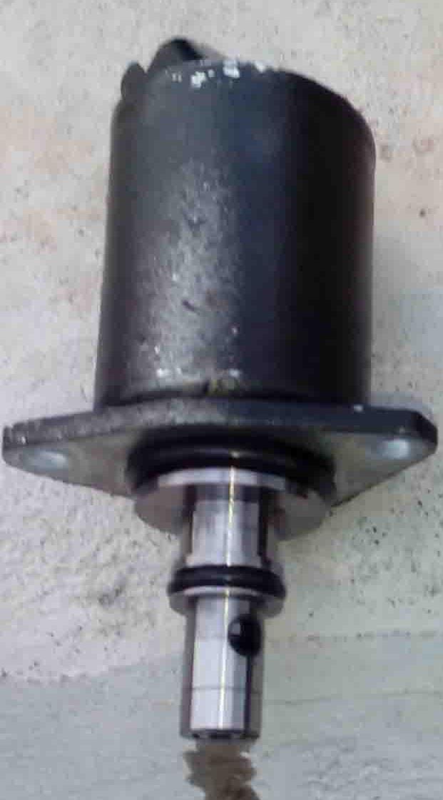

penso il problema si sia risolto, il meccanico dice che era questo sensore bloccato e sono riusciti sbloccarlo, da ieri la macchina è sempre partita. Spero si sia risolto.
Nunzio Palermo
Nunzio Palermo
- sensore gasolio.jpg (47.66 KiB) Visto 2062 volte
