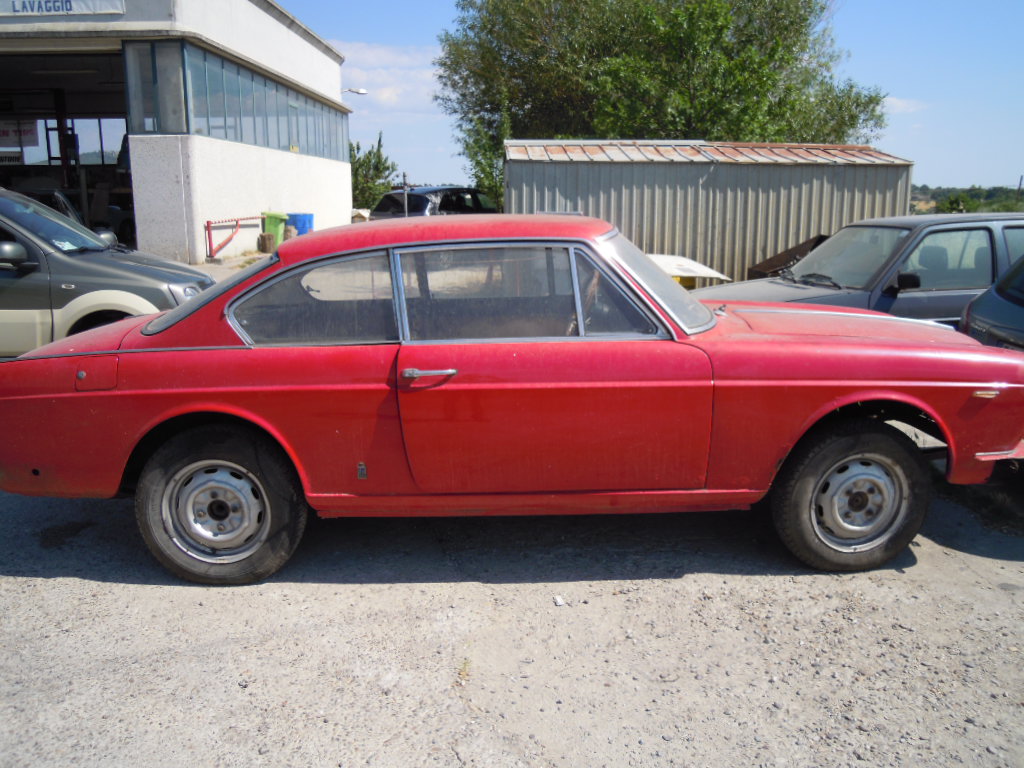

ME NE SONO AMPIAMENTE CONVINTO,ANCHE PER RAGIONI DI ETA';DA PIù GIOVANE AVREI PREFERITO UNA LIVREA SPORTIVA.nON TI NASCONDO COMUNQUE CHE IL COLORE ATTUALE è MOLTO ACCATTIVANTE.

Non ho Flavia,purtroppo, ma due Fulvia, che sono pur sempre Lancia.Oltretutto sono due prima serie.Mi associo al parere di Giovanni e Luca. La sportività Lancia, era vissuta in maniera "discreta".Quindi,niente colori sgargianti, scarichi rumorosi e similiari, che si lasciavano ai "cugini Alfisti" Fermo restando,comunque che la scelta dei colori è materia squisitamente personale. Anche il mio, comunque, non è che un semplice parere.
Per Luca:Il Blu Mendoza,è differente dal Blu Lancia. Ii primo ha una tonalità più chiara (bellissimo colore), mentre il secondo è decisamente più scuro.Un colore simila, veniva chiamato,non ricordo in quale Casa: "blu notte".

le tracce del colore originale sono chiaramente blu mendoza.

Io penso una cosa: Ovviamente rispettando i gusti altrui in fatto di colori: Il Blu Mendoza, penso che sia uno dei colori che più si "coniugano" con l'immagine di una vettura Lancia,unitamente ai vari grigi, rigorosamente non metallizzati, (gusti miei personali).
Poi consideriamo anche un'altra cosa,secondo me non da poco: E' praticamente impossibile mettere completamente a nudo una scocca, nel caso la la si voglia riverniciare cambiandole il colore. Un qualche particolare sfugge sempre. Per esempio, in fase di verniciatura delle scocche in fabbrica,certe zone di lamiera,non destinate ad essere verniciate,venivano lambite dal getto degli spruzzatori. E' il caso del vano portaoggetti del cruscotto.Porta sempre "sfiorature" del colore originale. Ora, riverniciando una scocca,quale carrozziere si prende la briga di staccare il rivestimento di questo vano, per reincollarlo successivamente? Penso nessuno, o quasi. Questo vano, generalmente viene "incartato", per dirla con i carrozzieri, e via di vernice nuova, Per controllare se una Lancia ha subito negli anni un cambio di colore, stacco un paio di centimetri di questo rivestimento, che poi risistemo con poche gocce di Bostik, e vedo subito le tracce del colore di origine.
