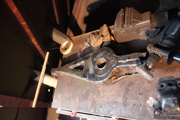

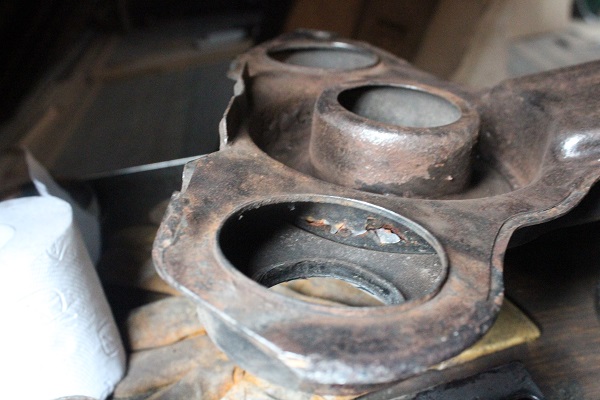

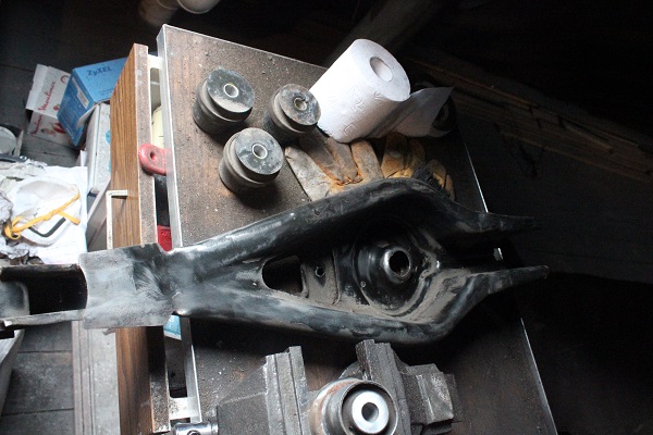

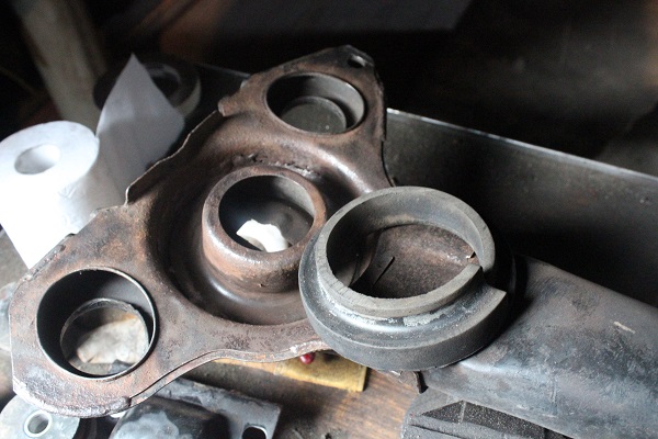

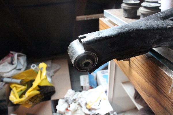

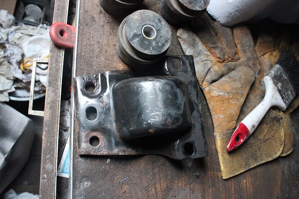

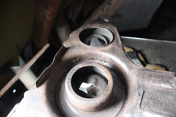

Fotos van de draagarmen en subframe zelf.
Goed te zien dat de draagarmen nog prima eruit zien.Dit omdat ze grotendeels in een soort van antisteenslag coating zaten en echt bijna geen roest te vinden.
Ander verhaal bij de subframe waar geen coating overheen zat.Vooral waar bij de veerschotel.De veer zit zelf met een soort van bescherming(rubber erin) ik denk dat het probleem vooral is dat door de rubber het vocht(water niet makkelijk weg kan)en het daar vooral begint te rotten.Zo aan de buitenkant met subframe monteert zie je dit dus niet.Pas als het helemaal crispy is zul je het denk ik wel gaan zien.
De Ophanging van de draagarmen roesten ook maar dit is nog makkelijk te herstellen door te coaten.
Ook zie ik dat als de rubber is demonteert dat er van binnenuit geen roest te zien is.
Hopelijk is die van koen net zo en zal poedercoaten in combinatie met een dikke antisteenslag een mooi effect hebben en een definitieve reparatie.

Oops, ik heb het idee dat de veerschotels in mijn reserve subframe minder slecht zijn, maar zover als jij het opengeborsteld hebt ben ik niet gegaan ...
Nou ja, je gaat het zien een dezer dagen, als het tegenvalt blijft het bij de verzendkosten ;)
Ik vrees wel dat er geen perfecte subframes meer bestaan, of je zou heel veel geluk moeten hebben dat er iemand voor 2010 (toen waren ze al uitverkocht) nog een nieuwe op reserve heeft gelegd, dat zal dan wel de speld in de hooiberg zijn ...
