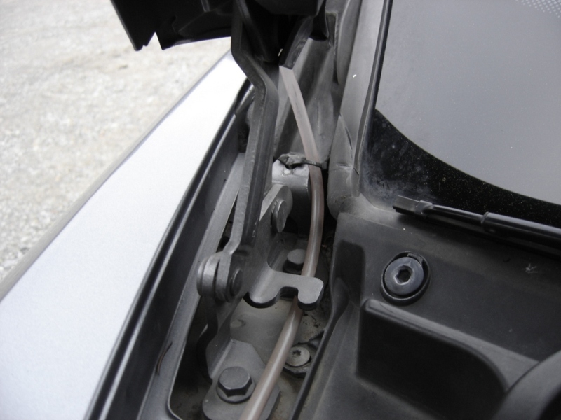

Non è obbligatorio prendere l'originale, io ho risolto con tubo trsparente comune
tubo lavavetri 1.jpg (168.81 KiB) Visto 455 volte

Assolutamente non serve l'originale, la spirale serve solo a far aprire il cofano senza che il tubo tiri e si rompa, basta lasciarne in abbondanza o fascettarlo come ha fatto Giorgio
