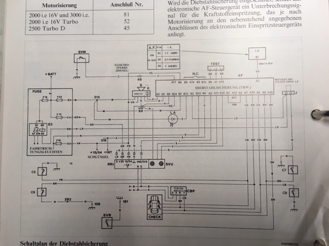

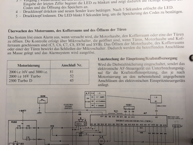

Re: thema 2 .0 vis
So Leute,
unten als Foto angefügt ist die Info damit das Auto wieder läuft.
Grüße,
Al
Grüße,
Al
