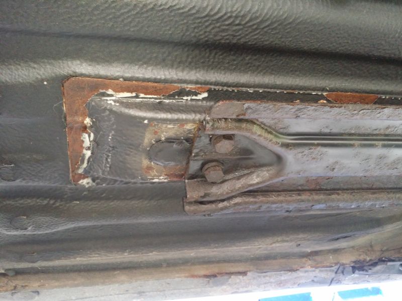

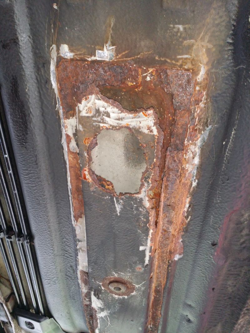

gestern wieder unter dem Lancia gelegen. Der Unterboden gammelt an allen möglichen Stellen, weil sich der Unterbodenschutz löst und von Feuchtigkeit unterwandert wird. Wie ihr im Bild seht, ist das Profil der linken Seite deutlich besser. Man sieht übrigens durch das Loch - da war vorher ein Gummi - den noch guten Unterboden. War wohl Feuchtigkeit im unversiegelten Träger...Versuche gerade den Unterbodenschutz mit Sprühöl wieder geschmeidig zu bekommen. Aus jeden Fall müssen unsere Lancias dringend in den Hohlräumen und am Unterboden behandelt werden. Für die Hohlräume benutze ich Fluidfilm. Die Hinterachse werde ich sandstrahlen lassen und mit Brantho Korrux streichen, die Achsträger rosten auch gerne mal durch. Hat jemand einen Lieferanten für Reparaturbleche? Schweller bekommt man, der Rest wird schwierig.
