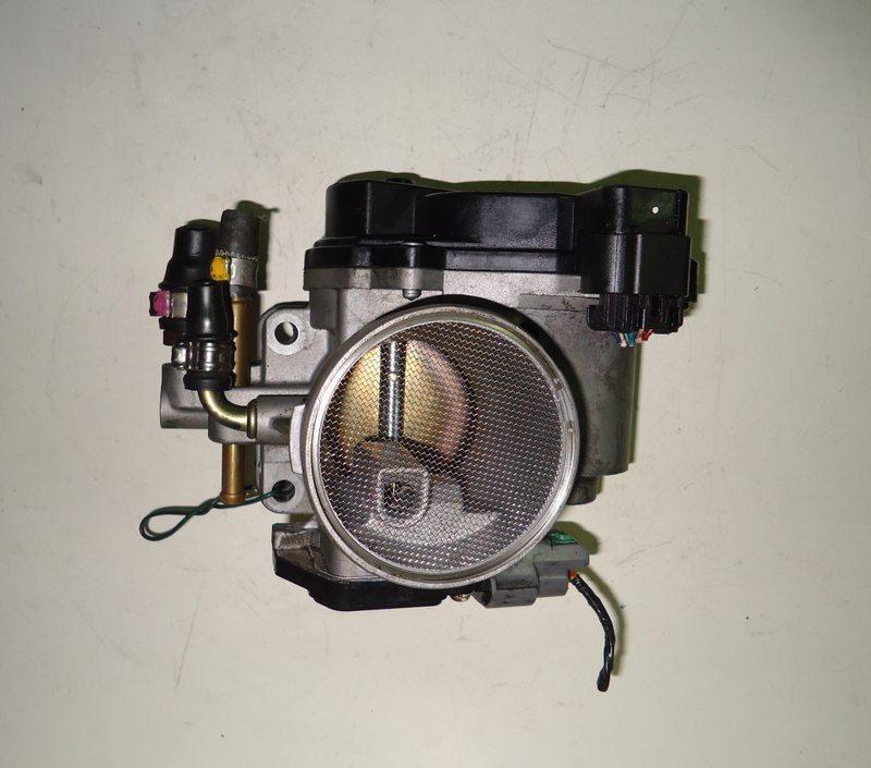

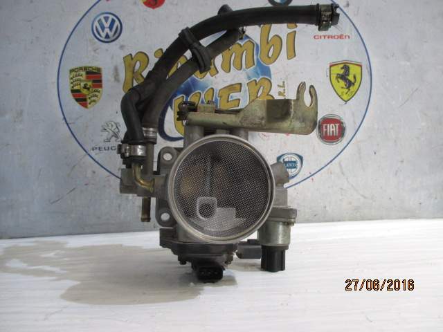

Ecco i due diversi corpi farfallati.
Euro2
Euro3
Si nota la differenza?

Ecco qua...direi che decisamente non è il pezzo giusto :(

RIC Scritto:
> giusto :(
No, purtroppo come previsto non lo è :(

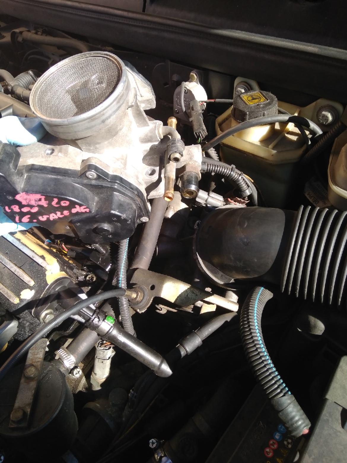

Alla fine è arrivato il corpo farfallato giusto e con 20 euro il meccanico lo ha messo su. Al momento tutto ok. La cosa che mi rende perplesso è che il mio "vecchio" corpo farfallato sembra appena uscito dalla fabbrica, è pulitissimo...almeno da un'occhiata poco professionale come la mia...E ovviamente non so capire se si sia rotto qualcosa di "meccanico"..al momento lo tengo da parte, non si sa mai che si spacchi anche l'altro [a dire il vero capita che ogni 20 accensioni e ripartenze ce ne sia una in cui l'auto sembra soffocata...ma a quasi 327mila km non pretendo sia perfetta..]
