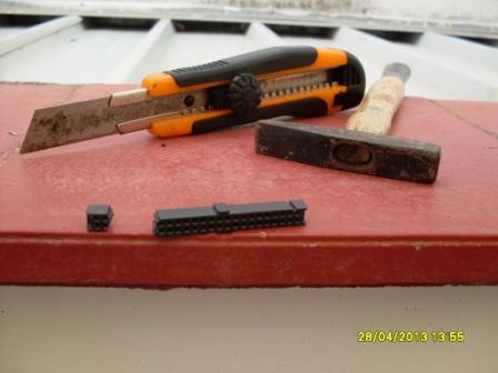

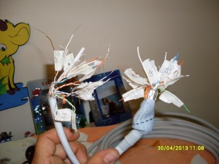

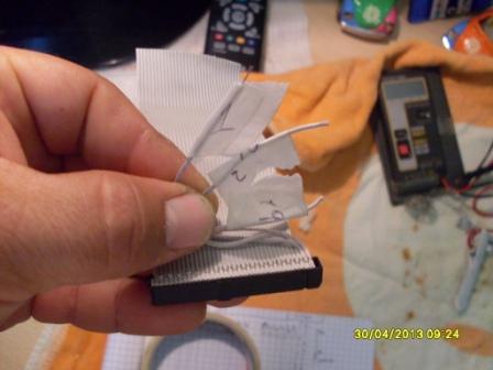

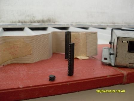

Eccomi qua salve a tutti ci sono riuscito anch'io mi inserite nella lista anche a me?
un GRAZIE al merito dei VOSTRI post ho potuto portare a termine il lavoro partendo da zero creando una briglia artigianale con pochi spiccioli solo Euro 3.50 poi in seguito posterò le altre

Bravo Giuseppe (Peppiniello) Se hai preparato il cablaggio ora devi crimpare le spinette sui terminali che andranno inseriti nei relativi connettori sul Nit poi se ti sei approntato il connettore da inserire nel modulo tv puoi, dopo aver controllato parecchie volte la correttezza del collegamento, provare il funzionamento tenendo modulo tv e briglia momentaneamente ai piedi del sedile passeggeri. Se poi funziona tutto, inizi con calma a passare la briglia e alloggiare il modulo tv nel bagagliaio (Ti garantisco che è laborioso) fatto questo, posti il risultato con dovizia di foto e ti sarà assegnato il quarto posto nella classifica dei "Pazzi" come simpaticamente ci ha chiamati Giorgio. Ciao e buon lavoro

no no Sandro hai capito male io dicevo che poi postavo le altre foto,era solo perchè mi mancava il tempo per ridimensionarle con il computer il lavoro è già tutto finito e funziona tutto alla perfezione hai visto in mancanza del connettore originale del sint cosa ho usato non è davvero economico e commerciale?
una treccia di un hard disc di un vecchio computer

Benissimo Giuseppe, sei di fatto entrato a far parte dei "Temerari" che si sono istallati da se modulo tv e relativa briglia sulla thesis non predisposta. Curioso, non avrei mai pensato che il connettore di un hard disc con una piccola modifica si adattasse a sostituire il connettore a 54 pin . Perspicacia,intuizione,inventiva e ottima manualità: La ricetta migliore per riuscire, Bravo!
