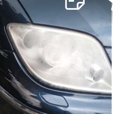

Scusate, io ho un grosso problema di ingiallimento e opacizzazione dei fari della mia phedra. Qualcuno sa dirmi cosa potrei fare; che non sia sostituirli?. Grazie
P.s. allego foto.

Ci son prodotti per lucidarli col fai da te
https://www.youtube.com/watch?v=a-PCtHuuDbw
http://www.ebay.it/itm/like/252939368788?chn=ps
Oppure vai ds un bravo carrozziere e te li fai lucidare
Oppure ancora da uno sfascio e vedi se trovi degli usati buoni

Per quanto riguarda l'opacizzaziine dei fari ho appuntamento col carrozziere il mese prossimo, spesa preventivata per la lucidatura di entrambi i gruppi 80€.saluti
