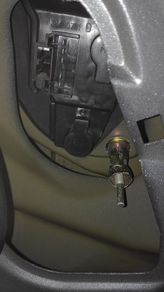

Re: Lampje vervangen Lybra SW
Lybra heeft geen rechter mistachterlicht
Ik neem aan dat het om een sw gaat. Je moet 2 rare moeren loshalen. dan stekker loshalen en dan pak je de hele lampunit eruit. Dan wijst het verder vanzelf met lampen wisselen.
In de bijlage 2 foto's van die moeren. Zit een soort pijpsleutel met een bijna haakse bocht hopelijk in je gereedschapset bij het reservewiel. anders kun je ook een pijpsleutel gebruiken. volgens mij 15 mm. Het is wat onhandig als je een lampje kapot hebt. Ik vervang meestal gelijk alle lampen in de hoop er dan een tijd vanaf te zijn.
Ik kon de foto;s gemakkelijk maken omdat dit bij mijn sloper is. Zit geen panelen meer;)
Succes
Menno
Lybra sw 1.9 jtd 2005 212.000 km
lybra sw 1.9 jtd 2002 349.000 km ter afbraak
Succes
Menno
- bovenste.jpg (37.66 KiB) Viewed 874 times
- onderste.jpg (36.33 KiB) Viewed 874 times
