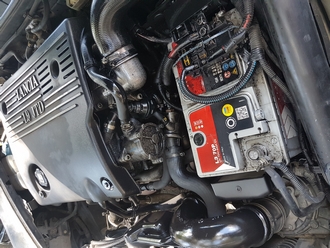

Manicotto gomma aspirazione.
warner
Messaggi: 21984
Re: Manicotto gomma aspirazione.
Ciao,quello e' solo l'attuatore di spegnimento motore,succede che di li' trasudino un po' di vapori olio,tuttavia si parla di un consumo elevato nel tuo caso,quanti km ha la vettura?I JTD solitamente non sono soggetti a consumi anomali primo imputato cui mi vien da pensare e' la turbina

Sera a tutti avendo anche io lo stesso problema di Frank volevo chiedere se si poteva sistemare cambiando qualche guarnizione.
Grazie a tutti e buona serata

buongiorno a tutti voi, ho fatto una foto della perdita d'olio, prima di andare da un meccanico chiedevo consiglio a voi, visto che momentaneamente non lavoro e sono a ristrettezze di spesa. grazie e scusatemi
una buona giornata

Buongiorno, a chi servisse per quel problema che avevo della perdita olio, era il manicotto della turbina
buona giornata a tutti

perdonami Frank64, ma vorrai dire il manicotto dell'aspirazione che va al filtro......;)
