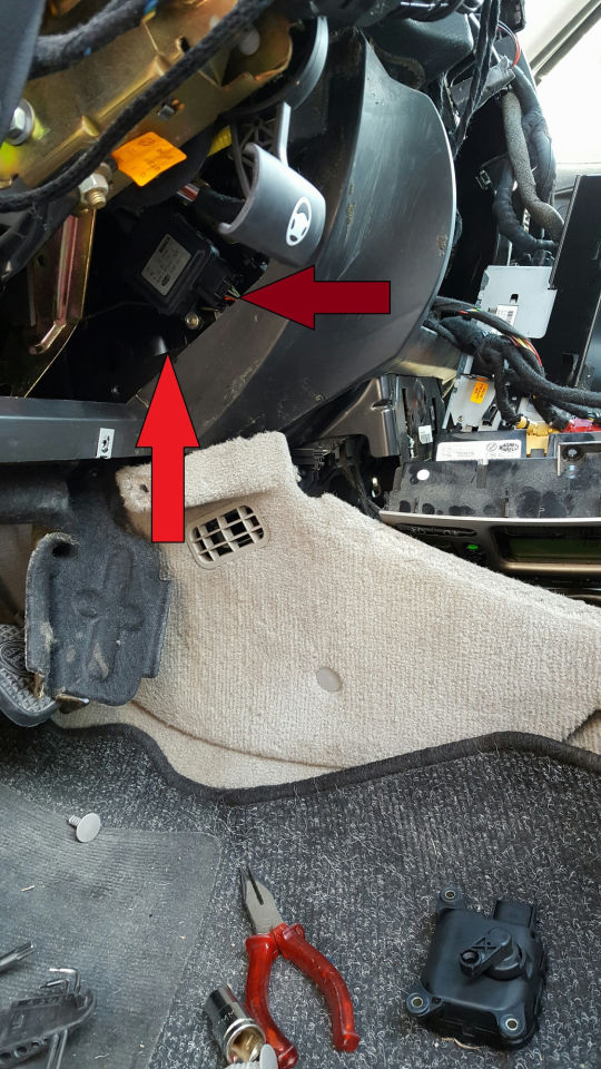

ich habe Probleme mit der Lüftung.
Sie bläst nur in au eine Zone (auf die Frontscheibe), wenn man die Zonen verstellt, merkt man an dem Geräusch des Gebläses, dass oben die Drosselklappe zu geht die Unteren aber nicht öffnen!
Das was in dieser Anleitung ist habe ich gemacht(natürlich nicht wie dort alles ausgebaut, sonst würde ich ja wissen wo was ist....), dieser Stellmotor hat aber nichts mit den Zonen zu tun.
Er öffnet/schließt nur eine Klappe die für die Aussen oder Innenluft zuständig ist!
So habe ich es zumindest verstanden(von Hand die Drosselklappe bewegt), da sich auch mit ausgebautem Motor die Zonen verstellen lassen.
http://www.motor-talk.de/forum/brauche- ... 50134.html.
So jetzt meine Frage, gibt es mehrere Stellmotoren?
Wo befinden sich diese?
Hat jemand ähnliche Probleme gehabt?
Zum Fahrzeug: Lybra 2,4, 2-Zonen Klimaautomatik.
Danke im Vorraus

Den habe ich ausgebaut und getauscht.
Er ist es nicht....

Es gibt noch zwei Stellmotoren auf der Beifahrerseite .
Handschuhfach ausen links, denke 1,9 und 2,4 sind gleich.

Ist wohl der Bilevel Klima-Stellmotor, scheiß Arbeit.
Habe mir zur Ansicht einen gebrauchten Klimakasten gekauft, natürlich war der Bilevel hier auch defekt...
Kommt man ran ohne das Armaturenbrett auszubauen, muss aber vieles gelöst werden. Fummelei ohne Ende.
Die Stellglieder lassen sich notfalls reparieren, wenn die Kunststoffhebel nicht gebrochen sind.
Also Vorsicht beim Ausbau!!!
Der Bilevel ist sehr schwer zu bekommen.
Reparieren bekäme ich hin.
Gruß Ralf

Also wie ich es verstehe reicht es das Handschuhfach auszubauen.
Werde es am Freitag versuchen und dann rückmelden.

ich habe zusätzlich die unteren Halteschrauben des Armaturenbrettes gelöst, dann kann man es leicht hochbiegen.
Gruß Ralf
