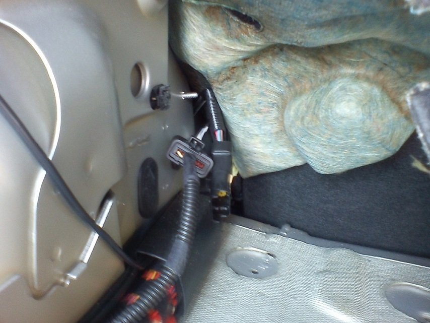

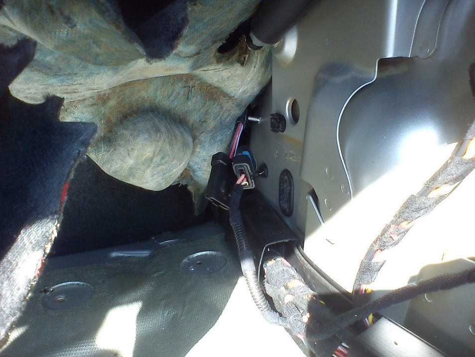

Also am Besten das Rad demontieren und den Fön rausholen. Wenn die Bremse sich gelöst hat, ziehst Du den Stecker der betroffenden Seite im Kofferraum. Dann bist du erstmal wieder mobil, ohne das Du dauernd im Connect die Handbremse deaktivieren musst. Wahrscheinlich ist ein neuer Bremssattel von Nöten.

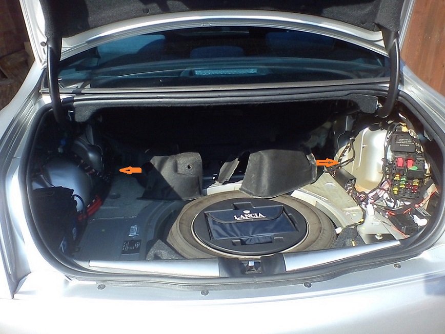

Hier findest Du die Stecker im Kofferraum
