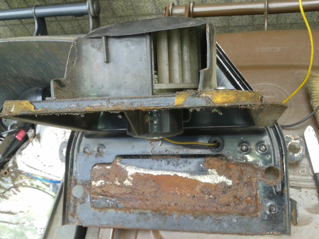

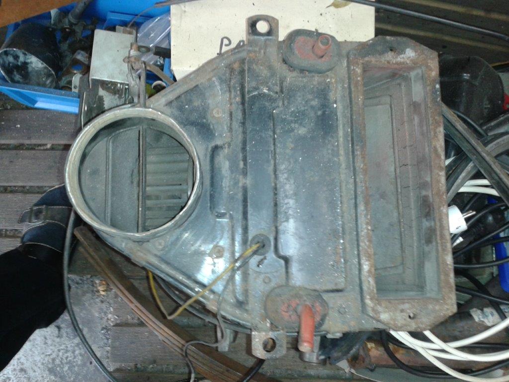

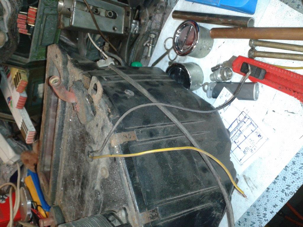

Re: Gebläsemotor
Hier die Bilder
- 20140706_131120.jpg (122.89 KiB) Viewed 509 times
- 20140706_133831.jpg (135.08 KiB) Viewed 508 times
- 20140706_131521.jpg (135.05 KiB) Viewed 508 times

Re: Gebläsemotor
Und wenn Du soweit bist, wie Andy Dir mit Bildern beschrieben hat,
mach noch bei dem Gebläsemotor mit Kriechöl ein paar Tropfen auf die Motorwelle vorn und hinten, die Wellenlager werden es Dir danken! Läuft gleich ruhiger und leiser!
Gruss Brommy
Gruss Brommy
