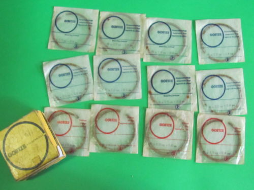

Allego una foto.
Non ho capito cosa si intende per "normali", credevo fossero le SPEZIAL ma su queste non c'è scritto nulla, soltanto Goetze kolbenringe.
