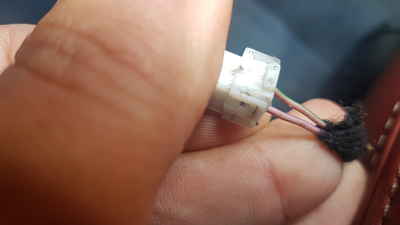

Ciao dalla Spagna. Ho cambiato posti a sedere e ho messo rosso-centenario. problema con airbag: stessi cavi laterali conducente.
lato passeggero: 3 cavi (connettore arancione) ... ok,
2 fili connettore bianco ... ok,
ma c'è un altro connettore bianco più piccolo lasciando il connettore di terra e nessun seggio (vedi foto). Sto facendo un forum di montaggio reportage fotografico. si sa dove si connette?
hola desde españa. he cambiado los asientos y he puesto rojo-centenario. problema con airbag: lado conductor cables iguales. lado copiloto: 3 cables (conector naranja)...ok, 2 cables conector blanco... ok pero hay otro conector mas pequeño blanco que sale del suelo Y NO HAY CONECTOR EN EL ASIENTO (ver foto) . estoy haciendo un reportaje fotografico de montaje para el foro. sabeis donde se conecta?

Di che colore sono i fili sul connettore che avanza?

Bueno, lo he entendido. Le estoy preguntando de que color son los cables de el conector que no sabe donde poner.
Si usted me dices los colores puedo controlar en el manual electrico y decirte su funcionalidad y donde va.

1.violá - 2.verde (1.purple.2.green)
Re: sedili cambiamento centenario-airbag

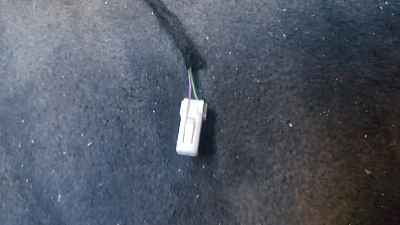

Los cables son solamente viola y verde o tienen otros colores? El conector tiene 2 o 3 pin? Si puede, pone una otra foto del conector. Podria ser el D070D, pero no soy seguro.

bicolor (photo)
