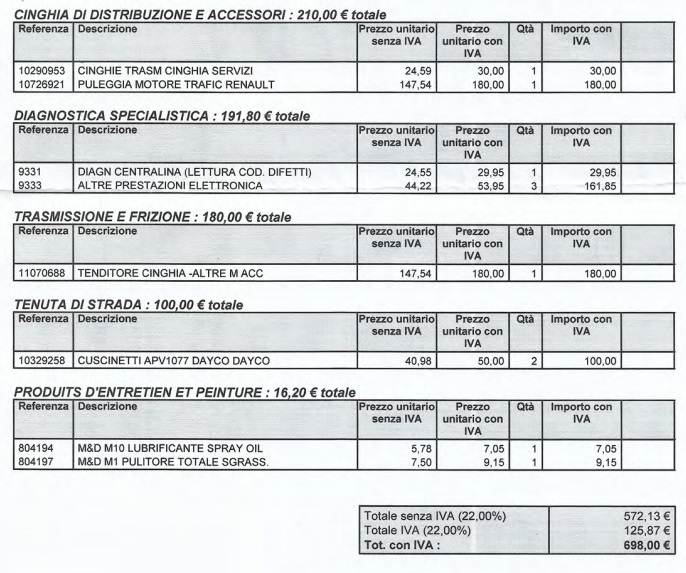

Vi allego la ricevuta per conoscenza... assurdo!

Analizziamo le voci:
Cinghia servizi 30,00
Puleggia marchiata Renault Master 180,00
Diagnostica 29,95
Altre prestazioni elettronica (cioè?) 161,85
Tenditore Cinghia 180,00
Cuscinetti in numero di 2 Dayco apv1077 100,00 che non sono di nessuna motorizzazione Lancia Thesis
Spray lubrificante 7,05
Pulitore sgrassante 9,15
per un totale di 698,00 euro.
