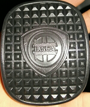

Salve a tutti, ho trovato uno stock di copripedali codice 7691080... su EPER mi risulta sia il copri pedale della frizione, può andare bene anche per il freno? Controllando su EPER e anche vedendo quello che ho ora, è diverso solo perchè ha un prolungamento sul lato destro. La larghezza e altezza mi sembra uguale. Può andar bene comunque il copripedale frizione sul freno?

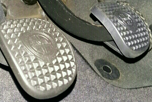

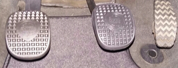

Ciao, guarda io li ho cambiati il mese scorso tutti e due. Il venditore mi ha assicurato che quello della frizione si poteva adottare perfettamente anche per il freno, però ho preferito prendere quello specifico per il freno. Ora non so effettivamente se cambi qualcosa e se realmente ha un utilità quella sporgenza in gomma, però non si sa mai..

Nell'ultimo allegato si nota meglio il profilo in gomma più spesso del pedale freno

Quella parte in più di gomma sotto il copripedale del freno serve per evitare (ma non sempre ci riesce) che passando velocemente il piede dall'acceleratore al freno questo possa incastrarcisi sotto.
Sconsiglio quindi di montare sul pedale del freno un copripedale diverso.
Se ne era parlato ampiamente qui : http://www.viva-lancia.com/lancia_fora/ ... 33,1357769

Ho tagliato la sporgenza poiché impedisce la corsa del pedale fino in fondo poi con del bostik l'ho incollato sul pedale perché dopo un po' di frenate si sganciata dal pedale stesso. Da più di un anno l'ho montato senza dare alcun problema. Assicurati che sia ben incollato.
